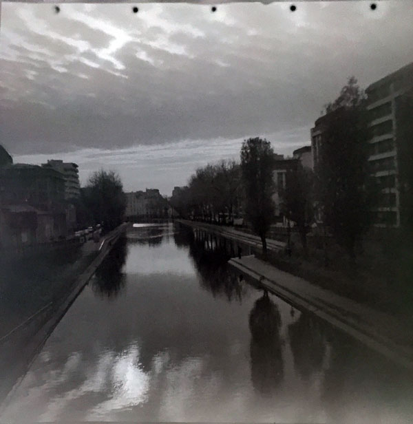

Et voilà, premier essai ce soir (caffénol ET développement tout court), assez concluant, mais pour une photo seulement qui ressort très bien (ie : ça me plaitClem18 a écrit :Rien pour l'instant, le projet c'est de faire un premier essai . Donc il faut que j'aille faire les coursesOriu a écrit :qu'est ce que tu as comme produits ?![]()
La pellicule à developper c'est une Lomography Earl Grey 100 iso, format 120. A priori c'est une foma 100 rebadgée
J'ai totalement perdu 4 ou 5 clichés, j'en ai un très très peu exploitable, et le reste est sur exposé ou sur développé.

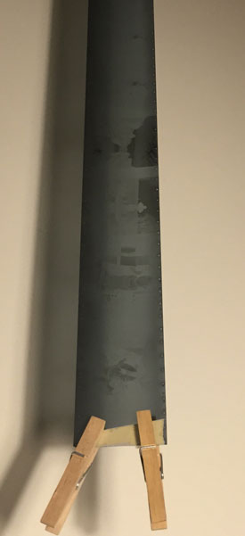

La couleur de la bande est pas homogène non plus :
Je pensais refixer plus longtemps et baisser le temps du caffénol pour les prochains essais, mais je reste content pour un premier essai.

ce film a été voilé, un voile global peut être à cause d'un film périmé, et un voile sur le coté à gauche sur la photo. Ce deuxième voile peut être causé par l'appareil ou la cuve.
Il est possible de faire nettement mieux, même avec du Caffenol
