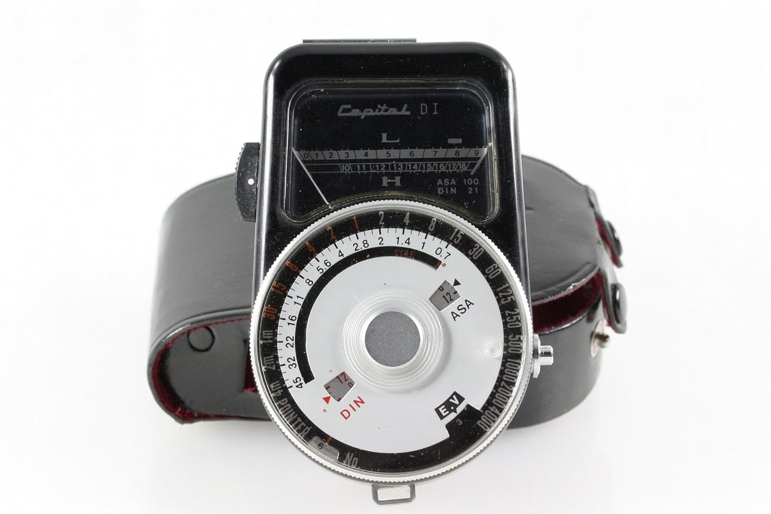

Alors moi j'ai jamais utilisé ces bêtes là... Mon père vient de trouver un CAPITAL D I au fond d'un sac photo mais même après avoir changé la pile, on comprends pas trop comment ça marche... Il manque la plaque à l'arrière, il paraît que ça aurait pu aider... Et je ne trouve pas de mode d'emploi sur le net... Alors si vous avez ça ou quelques conseils sous le coude, je suis preneuse avant de finir :tete: !

c'est ce modèle ci ?
https://images-na.ssl-images-amazon.com ... L1500_.jpg
ça à pas l'air compliqué
tu dois avoir 2 positions H et L sur le bouton du coté
suffit de régler la bonne sensibilité ASA, de lire le chiffre EV de la bonne echelle et la reporter sur le cadran E.V ce qui a pour effet d'afficher les bons couples diaph/vitesse

bruno_l a écrit :c'est ce modèle ci ?
Je ne sais pas si c’est à moi que s’adresse la remarque car l’image ne correspond pas à mon modèle, mais l’utilisation est effectivement assez simple, il suffit de reporter la mesure EV sur le cadran rotatif après avoir choisi l’ASA. Je fais plusieurs points de mesure entre les basses et les hautes lumières, ensuite, le plus dur est de se décider pour le gris moyen: qu’elle tonalité donner à l’ensemble.
