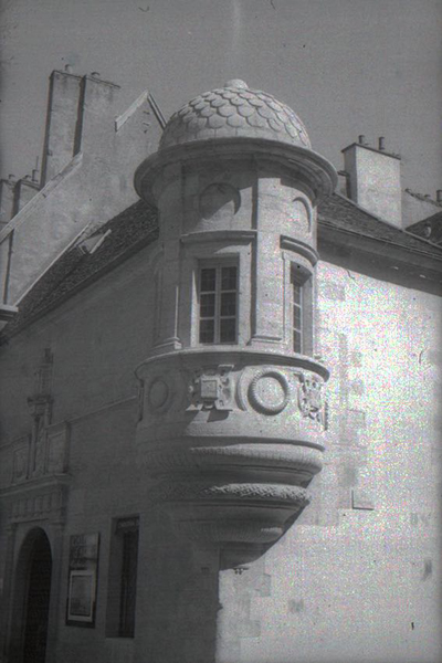

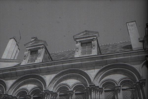

Un nouveau test de développement, cette fois avec une pellicule 135, au caffénol avec ma brand new "Cuve Inox from récupération". Le couvercle était à moitié colmaté donc j'ai foiré mon pré-mouillage, moralité, j'ai l'impression que la pellicule a bu du café en masse et est toute raide et sombre. La soupe est aussi sortie toute froide au bout d'une heure de trempage*, le prochain coup je sens qu'elle sera dans un bain d'eau à 25 bons degrés. :oops:
HP5+ & Caffénol Stand dev - scan crade par contre
Niveau recette, j'ai tenté l'adaptation de la recette de stand de Lukaz : :-**
- 300 mL d'eau
- 25g de Café soluble (bon ok, deux boites de pellicule)
- 25g de lessive de soude (bon ok, une boite de pellicule)
- une cuillère à café de sel iodé
- 1g de vitamine C
C'est peu ou prou la même que j'utilise avec mes bobines 120, qui là fonctionne vraiment nickel :bienjoue:
Messages : 35393
Re: Révélateur au café
le film est tellement sombre, qu'on voit les limites du scanner avec un effet de trame bien visible sur la 3.
Une question, pourquoi continuer à flinguer du bon film pour obtenir ce résultat ? moi je trouve que c'est du gâchis :roll: le film c'est cher, mais peut être que je ne comprend rien à la démarche :wink:

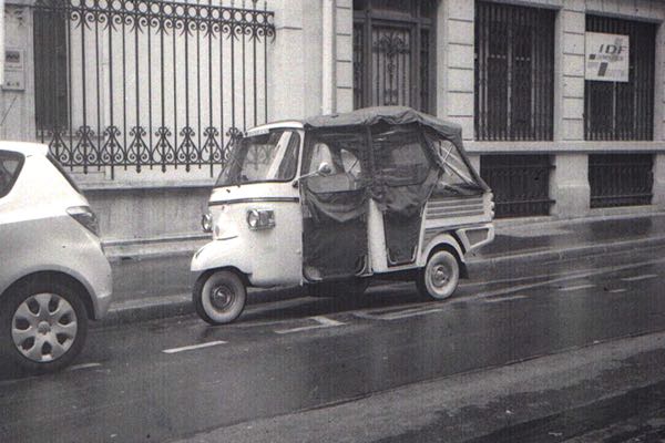

Voici quelques images issues de mon dernier rouleau de Delta 400 au café
(Recette "Caffenol CL" avec du bromure de potassium, en stand dev 21°C 70min avec 10 retournements au début puis un retournement toutes les 30 min)
L'utilisation du bromure de potassium est pour moi indispensable, j'ai déjà essayé le sel au début mais le voile était vraiment trop épais et j'avais des photos comme Clem18 . Ça a changé ma vie ! :P
En tout cas, j'aime beaucoup le couple Delta et café !
