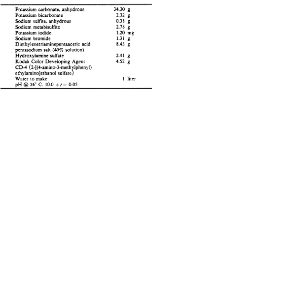

A la base la très grande majorité des composants de nos procédés est sous forme de sels ou de poudre, y compris les produits couleur, exemple la composition du bain blanchiment C41 https://www.photrio.com/forum/attachmen ... pg.167986/
les compositions du C41 "home made" https://www.bonavolta.ch/hobby/en/photo ... micals.htm
