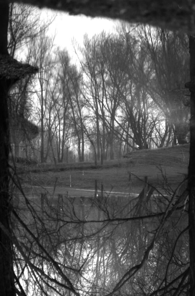

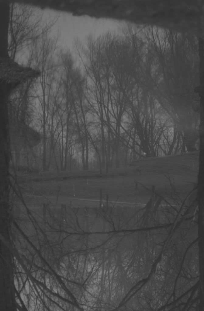

Exemple image retouchée,à l'origine c'est une horreur :

Ok!! Bon pour te donner un exemple concret,en voici une non traitée car je ne la trouvais pas intéressante mais tout était comme ça avec pour certaines des points blanc et une sorte de fil comme de la laine blanc également mais je verrais si le néga est sale..

C'est vraiment très très grisouille :? surtout la première. Il n'y a pas de noirs, ni de blancs !
Je te recommande de travailler un peu le scan et post-traitement des négatifs, ce n'est pas bien difficile, juste un "coup de main" à prendre. Peut-être ceci peut-il t'aider ?

Ou c'est ton néga qui est trop plat ... mais franchement bien plat ...

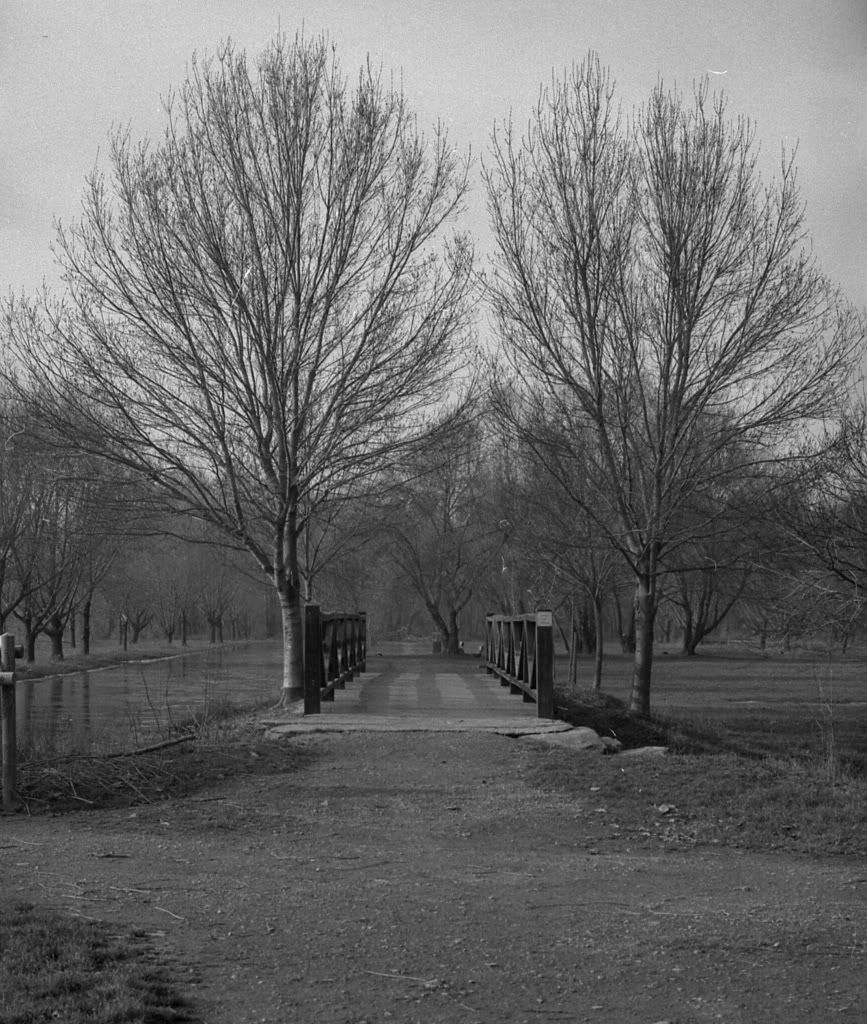

Voici ce que je pu sortir de cette prise de vu avec quelque clics dans PS.

rainer_p a écrit :Voici ce que je pu sortir de cette prise de vu avec quelque clics dans PS.
Oui moi aussi
mais je voudrais savoir pourquoi le néga de base est dégueu comme ça!!
