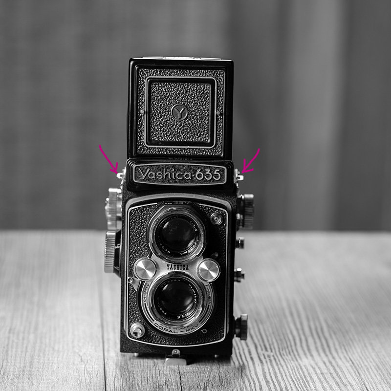

Une petite question
Quel système de fixation pour une courroie aux endroits fléchés en rose ? je possède une courroie optech , mais , je me demande comment la fixer sur ce boitier, si j'enfile les extrémités de la courroie cela risque de se sectionner, non ? Merci
Messages : 35541
Re: yashica 635
ça tombe bien Optech a dans son catalogue 2 types d'attache pour ce genre de pion, il faut déterminer si l'un des deux peut convenir (modèle A ou B, ou ni l'un ni l'autre) https://optechusa.com/system-connectors/super-pro.html
