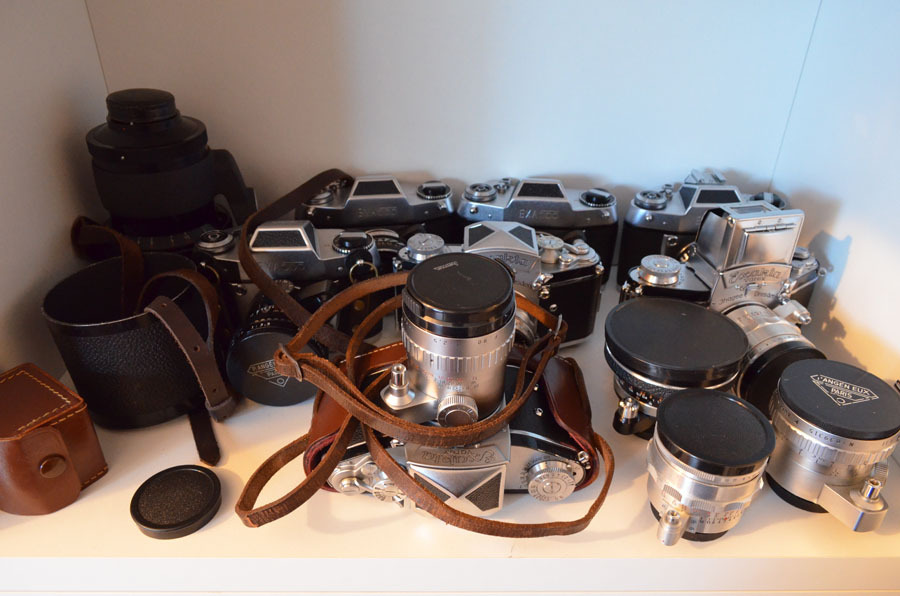

95% des Varex en vente ont les rideaux à changer. J'ai eu la chance de trouver 15 paires de rideaux neufs.
@zattere si tu es pressé je te conseille fotomerten ou fotoservice Olbricht en Allemagne. Moi je n'ouvrirai qu'en janvier.
Par contre si tu veux un Varex ou un Exa 500 MP j'en ai a plus savoir qu'en faire.
