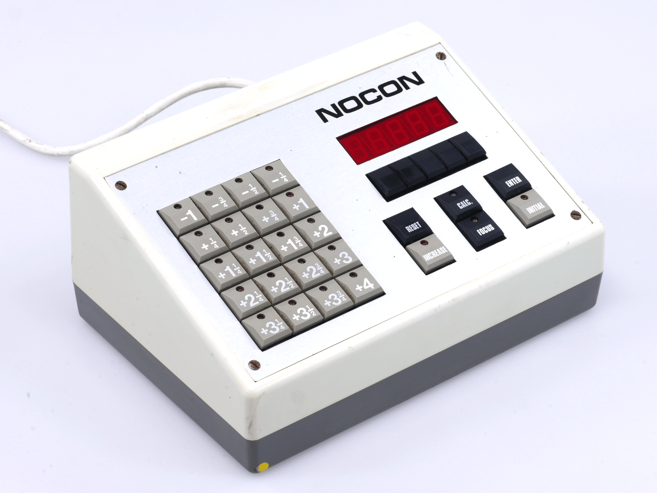

Re: Tête d'agrandisseur à LED
"L'inventeur" du stop clock timer, du moins la façon d'appliquer des corrections par fraction de "stop" c'est Gene Nocon un tireur professionnel Anglais.
Il a fait faire dans les années 80 (1987 je crois ?) un timer assez génial https://www.secondhanddarkroom.co.uk/wp ... 030135.png
Il y a des réalisations à base d'Arduino qui s'en inspirent.
Mon timer préféré, j'ai mis plusieurs années à le trouver et acheté en panne, mais j'ai réussi à le réparer avec un peu de chance et pas mal de percéverance
Un autre Timer du commerce génial c'est le LPL ET500 et aussi Gralab, mais cette marque US n'a pas fait beaucoup de modèle en 220 V 50 Hz

Mais je maintiens que ça reste plus agréable à utiliser qu'un compte pose kaiser recent ou le durst labotime...
Celui de Gene Nocon me semble bien compliqué avec toutes ses touches. L'excès inverse ?
Le kearsarge a l'air sympa
