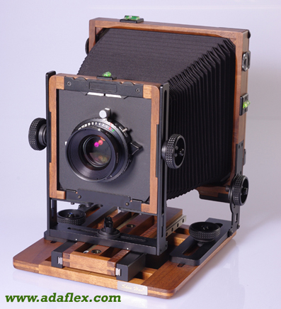

Pour revenir aux foldings et de l'usage des courtes focales, il faut faire gaffe que l’abattant qui forme la base de la chambre ne rentre pas dans le champ de vision, avec les focales courtes le tirage diminue (il n'y a pas de rétrofocus en GF) et donc on est obligé de reculer le montant avant.
Avec un 90mm ça doit passer, ça dépend un peu de la taille de la chambre et de la position du décentrement avant.
Pour contourner ce point les concepteurs ont sorti des chambres plus vraiment folding au vrai sens du terme mais légère et plutôt orienté courte focale
Chez Shen Hao c'est la TFC45-IIB inspiré grandement par certains modèle Ebony marque prestigieuse http://www.ebonycamera.com/cam.html
Il y a aussi les chambres avec une géométrie intermédiaire, pliable mais sans objectif en place, et avec le montant arrière qui peut s'avancer pour ne pas être gêné par la base.
Il y la Chamonix largement inspiré d'une chambre peu répandue la Philipshttp://www.largeformatphotography.info/phillips.html.
Shen Hao a fait une copie de la Chamonix la PTB45 http://www.adaflex.com/i/grand_format_c ... PTB_45.JPG de tarif plus bas que la Cham, mais moins moderne au niveau de certains matériaux.
Pour les objectifs de courte focale je vous invite à regarder la gamme Fujinon qui est bonne est que l'on trouve au Japon en occasion à un tarif avantageux.
Les versions les plus récentes porte le sigle SWD, comme par exemple le Fujinon 90mm SWD
il existe aussi le 75 et le 65mm, mais l'usage est plus difficile et le filtre neutre concentrique devient quasi indispensable pour contrer le vignetage naturel, à moins d'aimer le vignetage qui là n'est pas du post traitement :wink: J'imagine que les softs peuvent contrer ce vignetage mais sous l'agrandisseur c'est plus problèmatique.
L'achat d'un objectif pas trop vieux permet d'avoir des optiques traitées multicouche et aussi un obturateur récent, ce qui est loin d'être négligeable.
Nikon a fait aussi des optiques réputé pour le GF, il y a un petit 8/90mm qui a très bonne réputation et qui est en plus assez compact et relativement léger, ce qui n'est pas négligeable en ballade.
Pour les vis dans le bois de bout, je suis d'accord, c'est pas fiable, essayer de visser quelque chose sur le champ d'un bout de contre-plaqué vous verrez ce qui se passe :?

je poursuis sur la Chamonix
Voici une vue montrant la chambre avec le montant arrière dans la position la plus avancée, dans ce cas la distance entre la face d'appui et le dépoli est d'environ 62mm.
C'est à dire que l'on peut monter un 65mm sans platine rentrante (il faut environ 72mm-l' épaisseur de platine pour le 65mm ), mais pour des focales aussi courtes (65 ou 75mm) il faut mettre le soufflet ballon vendu en option.
Le soufflet standard convient jusqu'au 90, même si un soufflet ballon est plus facile en cas de fort décentrement.
