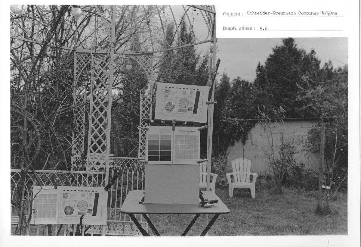

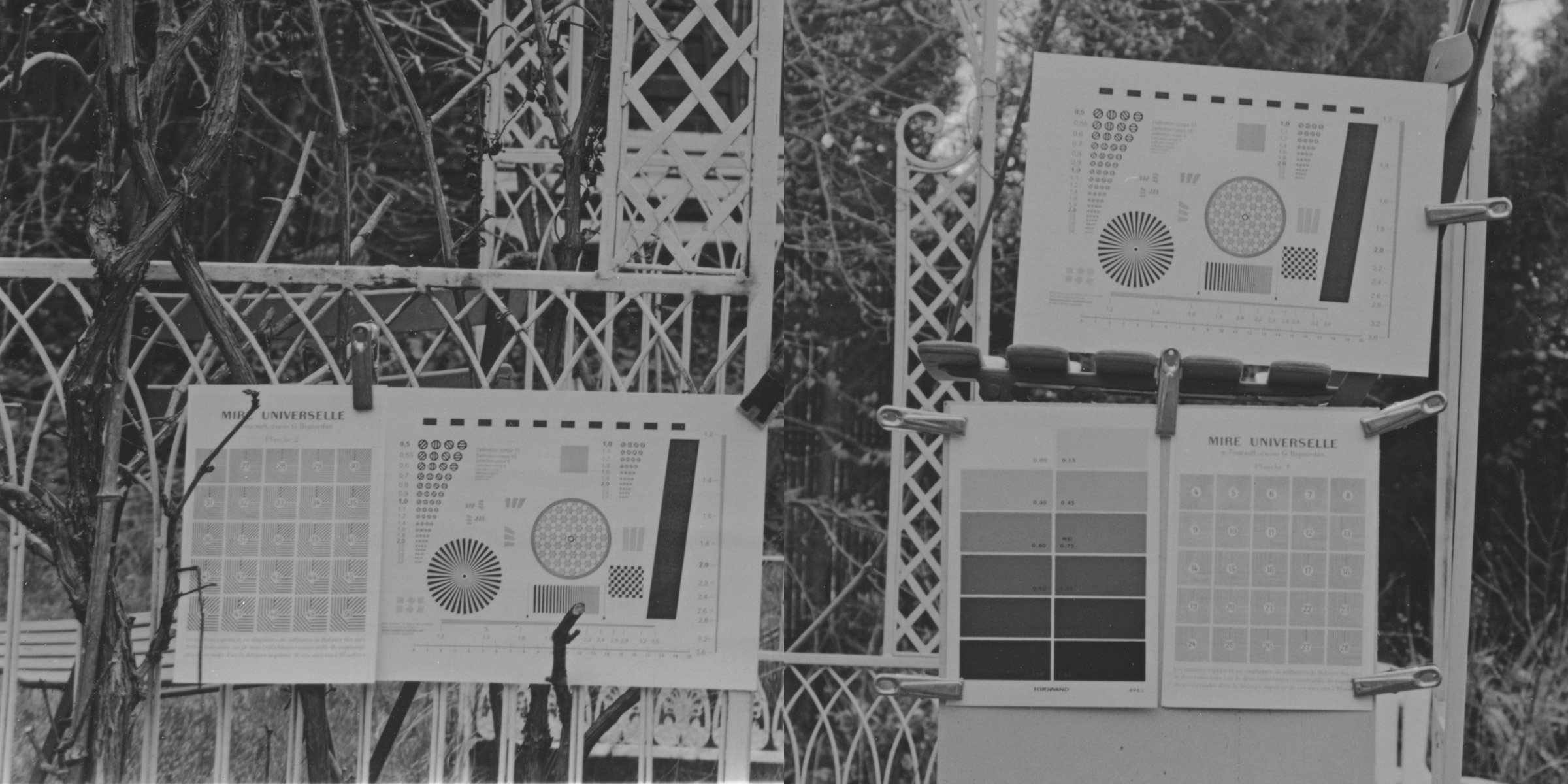

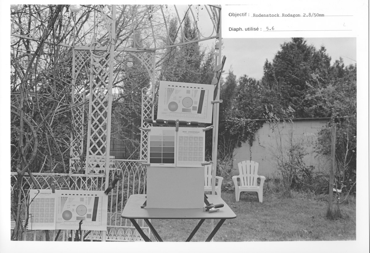

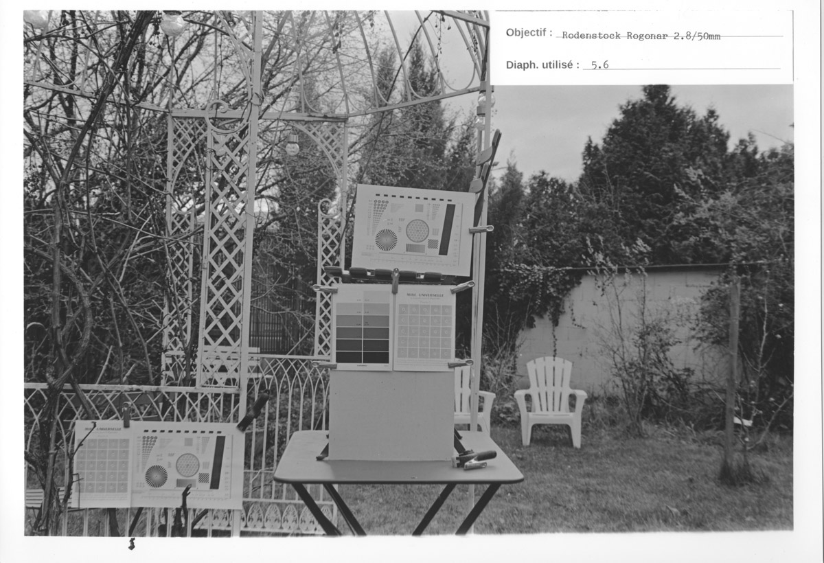

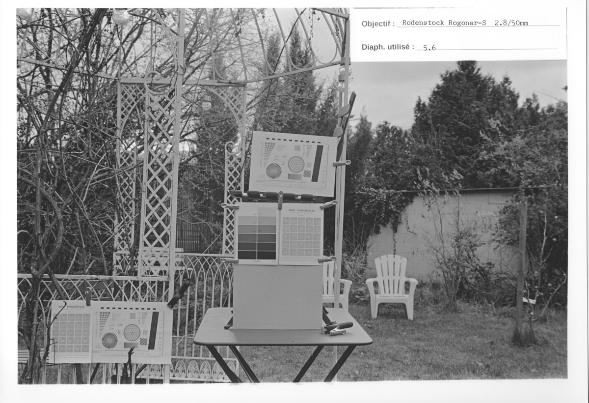

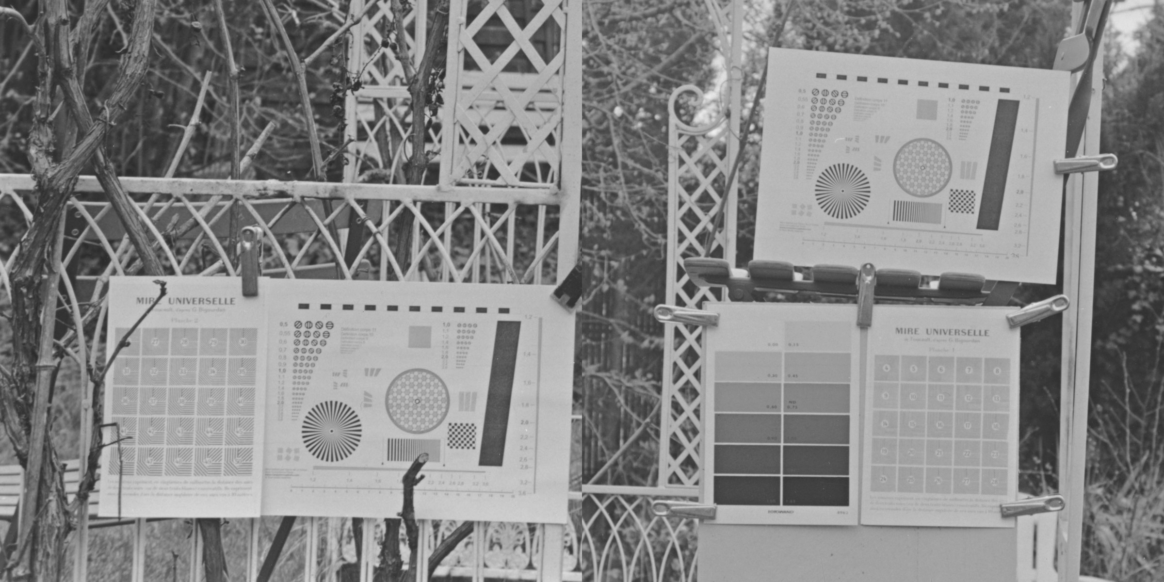

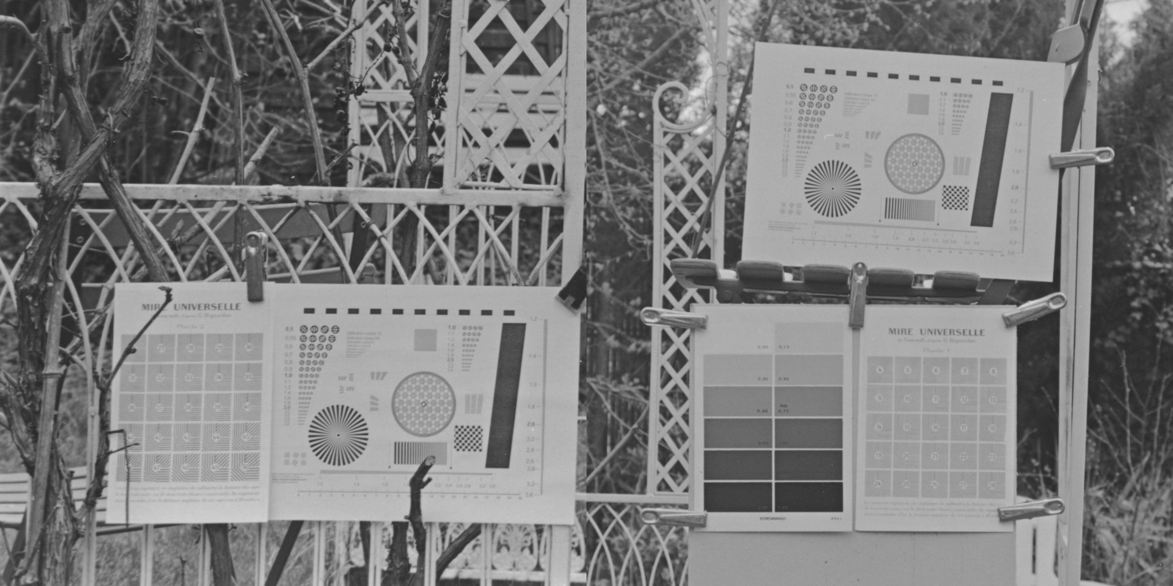

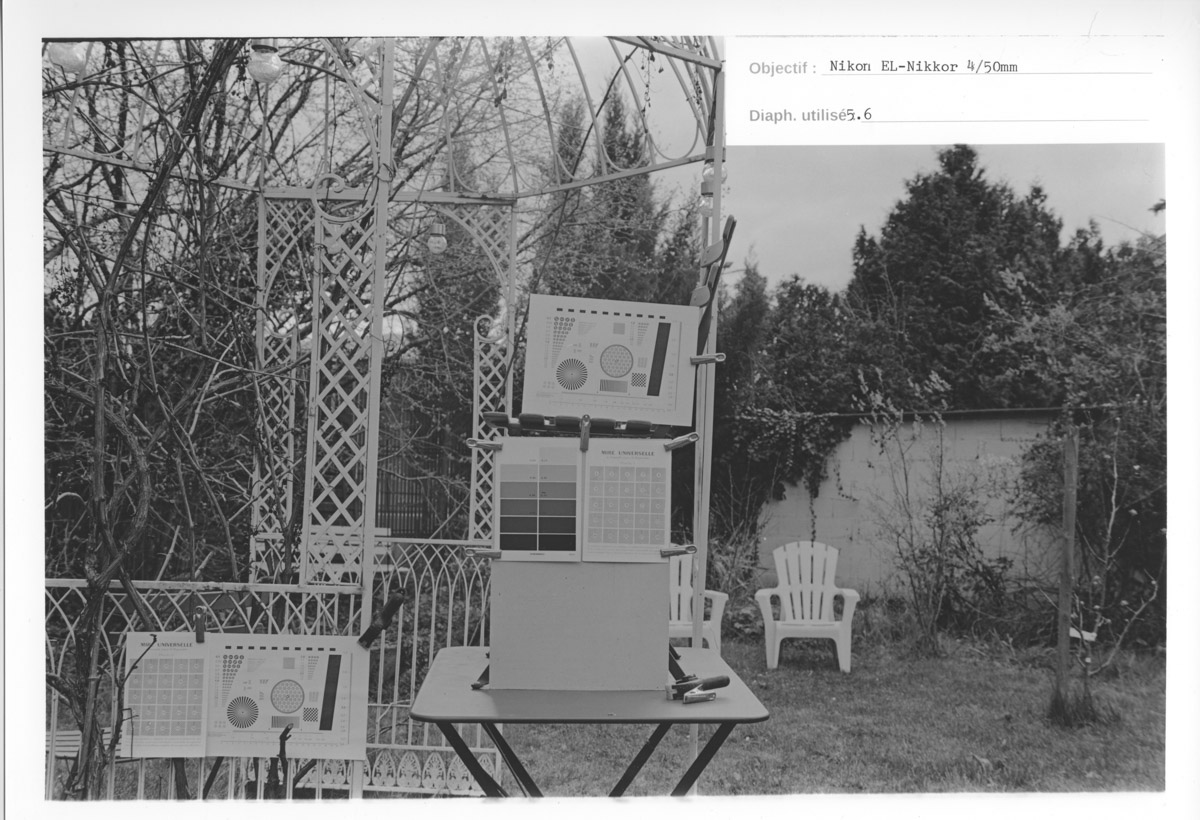

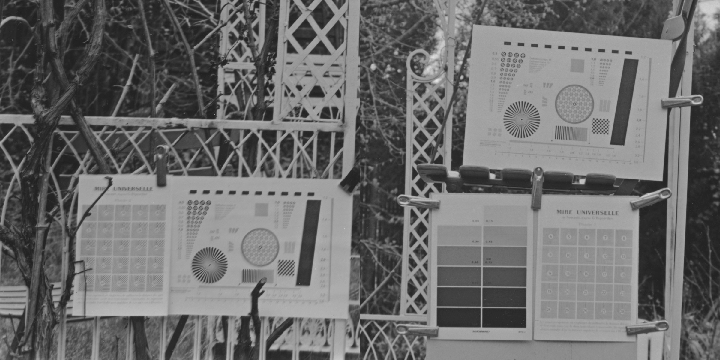

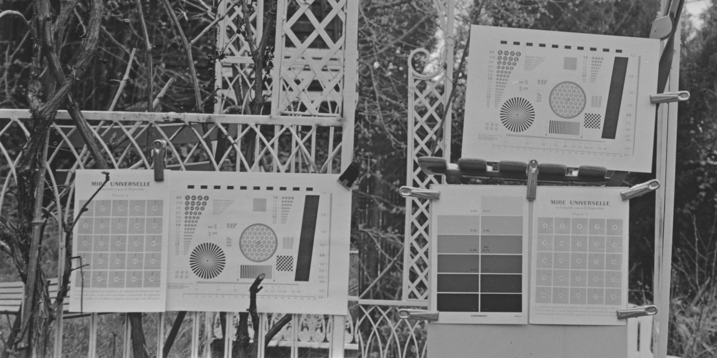

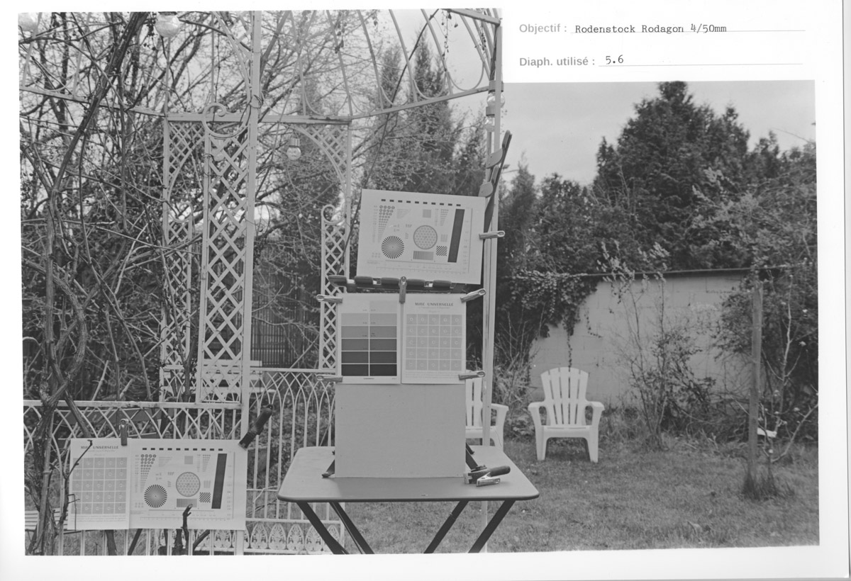

Voici les derniers en 50mm
Nikon EL-Nikoor 4/50mm
Rodenstock Rodagon 2.8/50mm
Rodenstock Rodagon 4/50mm
Rodenstock Rogonar 2.8/50mm
Rodenstock Rogonar-S 2.8/50mm
Schneider-Kreuznach Componar 4.5/50mm
Bon, il s'avère que les objectifs en "NAR" sont des nanars quand même. Rien de terrible.
Il faut que je regarde les formules optique par curiosité, car le Rodagon 2.8/50 et le Rogonar-S 2.8/50 sont identiques extérieurement en tous points, et pourtant leur rendu ne l'est pas. Le Rodagon nous montre un rendu un peu plat, moins contrasté.
Je suis un peu déçu du Nikkor 4/50mm qui pour le coup, sans être réellement mauvais, ne semble pas aussi bon que ce que j'ai pu lire.
J'en ai d'autres exemplaires de celui-ci. Ce serait peut être intéressant de les tester pour voir s'ils sortent tous la même chose.

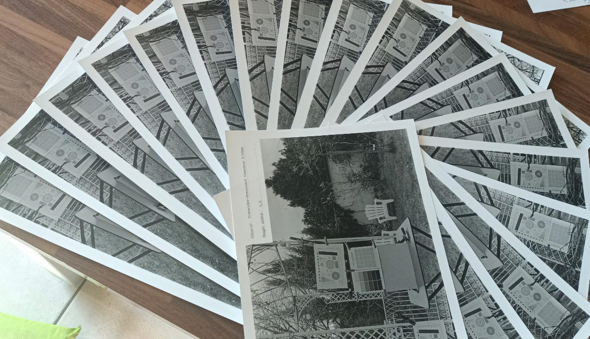

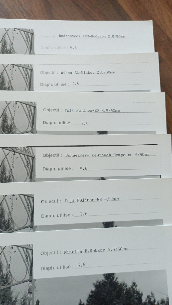

Tirages posés sur la table, les noms cachés afin de ne pas être influencé.
Au départ à la loupe pour enlever les culs de bouteilles, puis lunettes loupes et compte fil pour finir
Et voici le classement !
Je pensais faire un top 5, mais finalement les six là se tiennent dans un mouchoirs de poche et je suis le premier étonné de voir ce classement.
Mais surtout, c'est qu'entre ces 6 premiers et les suivants , il y a un fossé sacrément profond. D'un seul coup, ça devient mauvais, sans qu'il n'y ai de vrai transition, ni de baisse régulière.
Pour l'APO et le Nikon ( qui sont les deux que j'utilise toujours en 50mm ) ça ne m'étonne pas, mais ça me rassure
Et même si le Minolta ( que je n'imaginais même pas arriver ici ) est sixième, il n'est vraiment pas mauvais.
Les deux Fujinon aussi sont très bons. Et ce qui pour le moment différencie les deux n'est qu'une question de contraste et pas de définition il me semble.
