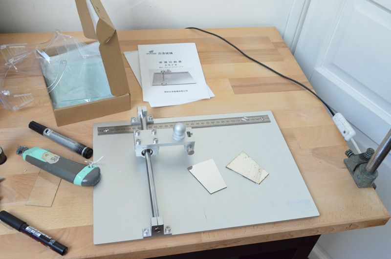

Ca se découpe comment ,sans doute pas à la mini perceuse ,risque de brulure non ?

j'ai découpé la lame en utilisant une pointe à tracer au carbure que j'ai un peu modifié, pour avoir une pointe plus aigue avec des petites facettes sur le cône. J'avais une pointe très fine achetée tel quel, mais je l'ai égaré
il faut que j'en rachète une https://www.ebay.fr/itm/122689267385?ha ... R8qamurLYg
j'ai fait un trait comme avec une molette de vitrier et ensuite on casse le verre en espérant que la rupture suive le trait.
Pour casser j'ait placé un cure-dent sous la lame à coté de la rayure, mais la rayure au dessus, et on appui sur les bords du verre pour que la contrainte se concentre sur la rayure. Je maitrise assez mal cette opération et c'est assez difficile d'être précis au 1/10de mm, sur ma coupe j'avais 0,15 mm de trop que j'ai ajusté par polissage sous eau.
Je ne sais pas comment c'est fait dans les fabriques d'optique, peut être des découpes sous eau avec des disques diamantés ?? je sais que les vitres extra minces, comme les protections d'écran sous découpées par laser, mais pour du verre épais de 1 mm d'épaisseur, je ne sais pas.

Mets-tu une petite goutte de pétrole pour lubrifier ton dispositif de coupe ?
Je ne suis pas sûr qu'une pointe à tracer soit plus efficace qu'une bonne molette de vitrier.
La prise en main d'une mollette me semble plus efficace, plus précise et assure un trait de coupe continu.
La découpe du verre dans de faible épaisseur est certes intimidante mais au final "assez" facile, je dirais jusqu'à 4mm.
Mais dans ces dimensions et cette précision, effectivement, tu dois attraper des suées

Comme Oriu, même si j'ai une belle petite table de découpe que j'utilise pour tailler du miroir de 1,2mm, les lames je les commande sur mesure, et si elles sont un peu trop grandes je les passe à la pierre à l'huile sous l'eau.
Dans la tête de coupe de la petite table il y a un réservoir à pétrole.

C'est une molette, ou une pointe sur ton outil ?

C'est une molette micro-crantée interchangeable.

Un grand merci à vous.
Top cette pointe à tracer
Le dispositif de Mael est magnifique et répond à son cahier des charges de pro .
J'ai un coupe verre qui va bien ,je verrai avec.
