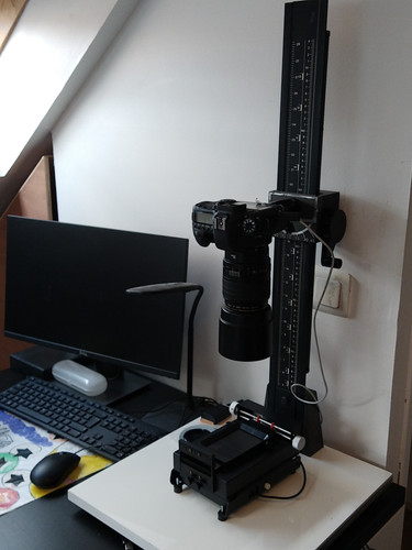

Salut à tous,
Je reprends peu à peu la photo, et j'ai enfin mis à la retraite le vieux Canoscan 9900F.
Je l'ai remplacé par un vieux boîtier Canon D6 plein format à l'écran fonctionnel mais fêlé (échangé contre un Super Ikonta 532/16), un 100mm macro Canon d'occasion à 200 euros, le banc de repro d'occasion trouvé sur LBC pour 70 euro, et le gros morceau, le kit de numérisation multiformat Valoi à 380 euros.
Le D6 est pilotable depuis l'écran de mon vieil ordinateur et me reviens moins cher que le V850 qui me tentait à une époque.
Jamais je ne reviendrai en arrière ! Sans même parler de qualité de numérisation, quelle rapidité ! Pour moi qui ai horreur de perdre du temps sur cette étape, c'est un vrai bonheur.
