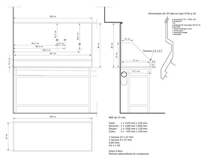

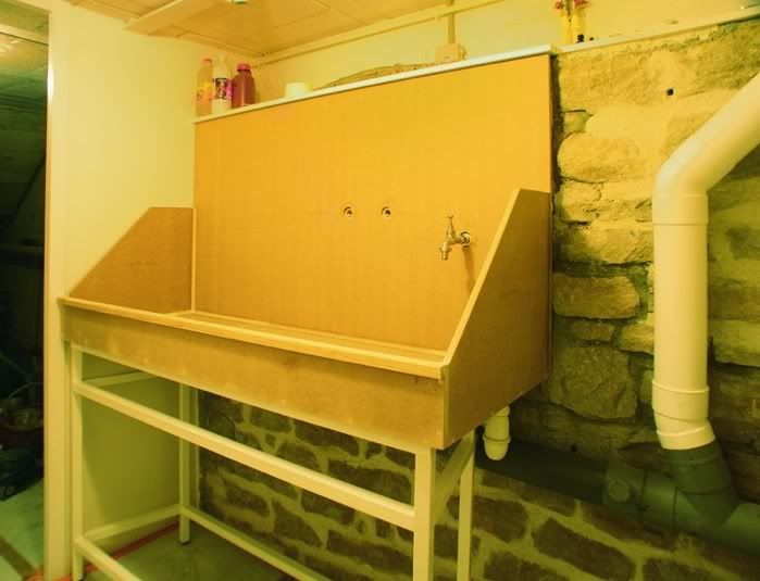

Le bac à douche c'est pratique; il y a encore mieux, les grandes paillasses évier genre Deville, ou de fabrication maison
manet21
Messages : 565
Enregistré le : samedi 11 décembre 2010 10:30
Message par manet21 »

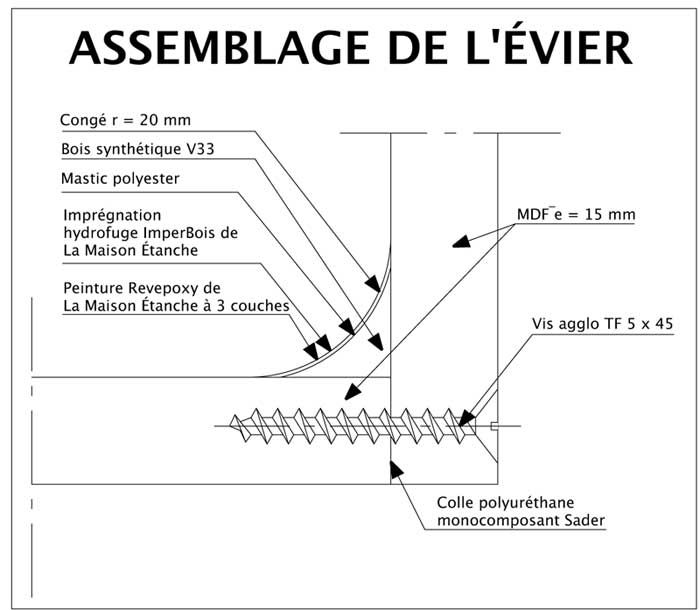

Oui, la fabrication maison n'est pas très difficile (évier en médium de 15 mm recouvert de peinture epoxy bi-composant) :

Messages : 35566
Pour la peinture j'avais de la peinture a carrosserie de récupération, mais l'idéal c'est de faire plusieurs couches à l'epoxy (milieux ventilé, ou masque obligatoire)
manet21
Messages : 565
Ne pas oublier les joues de l'évier afin de protéger des giclures ce qui est à coté.
Dans le prix de revient, c'est la peinture qui coûte le plus cher !

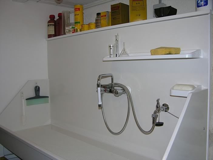

Sinon, en plus petit mais bien pratique et vendu tout fait, il y a le "bac à laver"
Ca se trouve en plusieurs tailles ...
Ce qui est bien pratique c'est le plan incliné devant qui permet de "doucher" les tirages individuellement pour le début du lavage ou pendant l'affaiblisseur de Farmer avec une plaque au dessous :lol:
