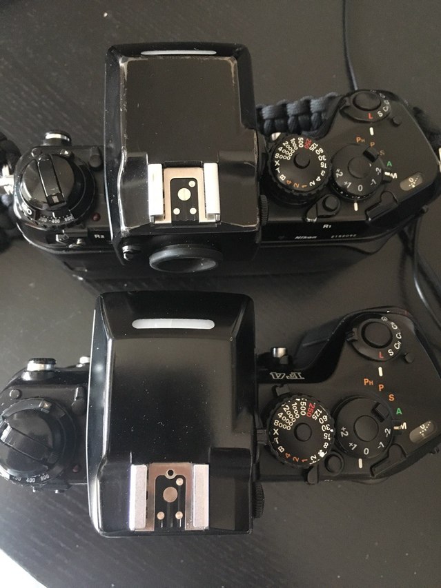

Néanmoins, il reste un problème avec le flash... Celui-ci ne se déclenche pas :? J'ai remarqué que j'ai un trou sur la griffe porte flash de mon prisme, alors que les autres n'en n'ont pas :?: J'ai cru comprendre que le F4 a évolué au fil des ans et que le prisme a connu des améliorations, mais je n'ai pas trouvé d'information concernant ce point.

D'après cette page https://windmup.com/blogs/news/legend-a ... slr-camera il y a eu une évolution du F4, le trou est sur la version amélioré et il correspond au montage des flash SB25 & 26 qui ont une pinoche qui sort du sabot quand on verrouille le flash en position. Cette pinoche existe aussi sur des flashs des APN Nikon

Mon numéro de série est le 2142920, je lis sur cet article que le prisme à trou apparait à partir du 25xxxxx. Il s'agit donc d'une pièce rapportée. Je vais le démonter à nouveau pour voir si tous les fils sont biens connectés.

Pour confirmer les renseignements d’oriu, j’ai acheté neuf mon F4 le 28/03/1991 N°22694.. il n’a pas cette orifice supplémentaire.

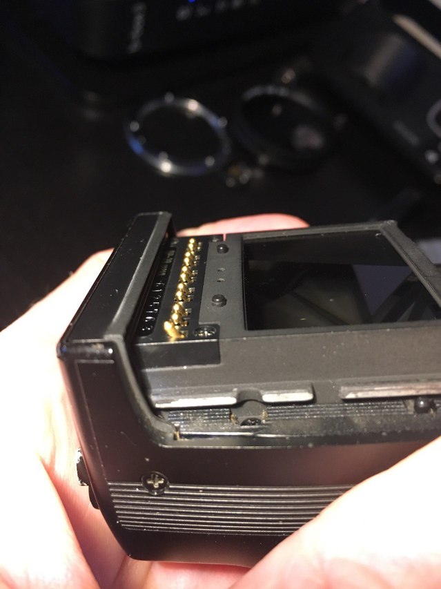

Le DP-20 s'est luxé un téton :? J'ai redressé le contact avec ma pince brucelles. J'ai un connectique de rechange, mais je le garde pour une grande occasion.
Désormais, tout est fonctionnel :bienjoue:
