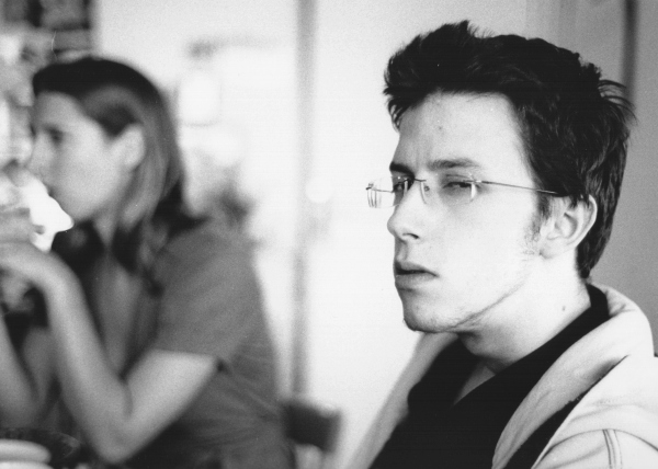

Bon je me lance pour les scans, en fait on voit bien la difference. Je compare quelques photos que j'ai develeoppé avec une photo developpée par un labo (dupif). La leur est brillante, les miennes sont mattes. J'ai scanné les quatres avec les paramètres par défaut du scanner, sans corrections. On voit bien que n'importe lequel de mes noirs n'est pas aussi noir que ceux de la photo brillante...
Photo Dupif (je ne sais pas quel le traitement ni le papier)
Les miennes:
Les miennes:

Pac : je ne vois pas ce que tu peux reprocher à tes images : peut-être que le scan et l'écran malheureusement applatissent les résultats mais à première vue tu obtiens des noirs profonds (chevelure) tout à fait correct.
C'est plutôt dans les hautes lumières qu'il faut voir un petit soucis dans tes tirages et je crainds que la solution s'appelle : masquage !
