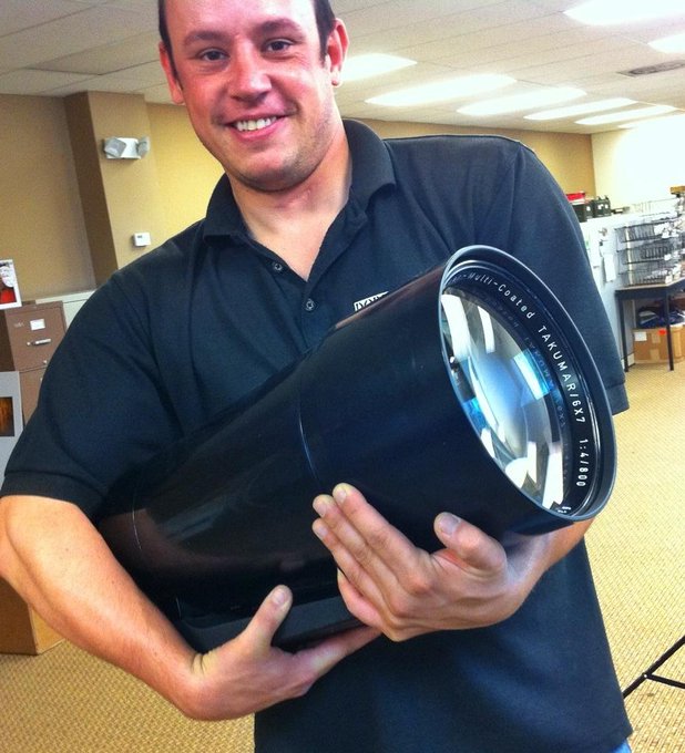

Le 300mm est à peine plus gros que son frère en monture K ou M42, c'est le 600mm f4 qui est très gros, et le 800mm f4 qui est monstrueux
les derniers 400 et 800 ED sont de très grande qualité car récents, certains photographes les utilises sur des MF numériques.
Une vue du f4/800 et du catadioptrique f8/1000, le Pentax 6x7 donne l'échelle.

Re: Pentax 67
C'est un gros bébé ou je ne m'y connais pas
Le temps pour usiner la lentille frontale.. je n'ose même pas imaginer

Re: Pentax 67
La vache, le 800/6.7, c'est énorme ! Mais pas tant hors de prix que ça : 311922644492 sur Ebay (5500€ négociable, avec le très chouette "fly case" Pentax)
J'adore la description du vendeur
Lens weight is 6500 grams; so please take your wife and children on photographic trips or you will have to carry the lens yourself....
