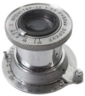

Je déballe mon zorki qui était au fond d'un carton et grrr impossible de dévisser l'objectif qui est dessus une idée pour m'aidéer ?

C'est normal. L'objectif est probablement grippé (aliminium très tendre sur monture en bronze chromé).
Bien tenir la base de l'objectif (surtout pas les bagues de diaph et de map !) et tourner dans le sens contraire des aiguilles d'une montre. Il devrait venir...

le problème c'es que c'est un objectif comment dire pancake et il n'y a rien pour le tenir... c'est celui là
Messages : 33742
Re: Zorki 4 objectif bloqué.
c'est pas une copie de l'Elmar, l'industar 22 ?

ah ben ça je ne sais pas si moi j'ai un vrai... l'image je l'ai prise sur le web car elle est identique à mon objectif. Bref là n'est pas le problème...
J'ai surement une copie car le mien reste compact il ne se déploit pas

si c'est un elmar35mm il ne se déplie pas ;)
tu peux essayer de mettre une cale de bois contre la tige de blocage de la map mini et mettre de petits coups de marteaux contre la cale pour débloquer ;)

lepetitpiero a écrit :... J'ai surement une copie car le mien reste compact il ne se déploit pas
J'ai longuement essayé de déplier le mien et je suis arrivé à une conclusion stupéfiante : le 35 mm n'est pas télescopique.

On est trop habitués à voir l'inverse des sovietteries sur des Leicas...Ici c'est un Leitz 35mm sur un Zorki...Vous êtes sûrs que les pas de vis LTM et M39 sont 100% compatibles...Avais-tu déjà dévissé facilement l'objo du boîtier auparavant :?: :idea: :roll:

Un bout d'élastique en caoutchouc posé à plat sur la couronne des distances, pour avoir une bonne accroche quand tu tournes ?
