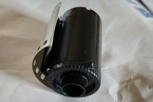

Avec l'EOS 1v j'ai activé la fonction personnalisée: laisser dépasser l'amorce du film de la cartouche lors du rembobinage. Cela m'évite d'utiliser un extracteur de film avant de procéder au développement. Lorsque le film est exposé, je colle une pastille rouge sur la cartouche pour le reconnaître. Je pratique toujours ainsi avec cet appareil.
Pour une raison que je ne m'explique pas, une pastille rouge s'est collée sur un film non exposé, de sorte que j'ai développé un film neuf.
Il n'y a donc pas eu de problème d'obturateur.
Et ce matin j'ai développé le film qui se trouvait dans l'appareil ce jour là et qui a bien été exposé. +
J'ai trouvé ce matin l'explication pour mon film vierge. On peut déplacer la discussion sur le fil " les conneries au labo"
Et je présente mes excuses à tous ceux qui se sont évertués à la trouver, cette explication, sans imaginer que cela puisse arriver.

J'ai pris l'habitude, comme me l'a appris mon père, de simplement replier l'amorce dans le sens opposé sur un film exposé.
Cela fait une cassure sur l'amorce qui ne laisse aucun doute et cela évite les gommettes baladeuses.

Julien, je vois que tu utilises des cartouches en plastique AP. N'as tu pas de problème de feutrine qui se fait la malle ? Les miennes sont soit pleines de peluches (merci pour les mécanismes d'obturateur) soit avec des fuites de lumière (parce j'ai épluché toute la feutrine vagabonde).Julien Argentix a écrit : ↑vendredi 23 février 2024 10:27 J'ai pris l'habitude, comme me l'a appris mon père, de simplement replier l'amorce dans le sens opposé sur un film exposé.
C'est dommage parce que leur fermeture par baïonnette est très pratique.
- Julien Argentix
- Messages : 205
- Enregistré le : mardi 31 octobre 2023 15:24
- Localisation : Bourgogne
Re: Pellicule vierge.
Je ne pourrais te dire car moi je ne bobine pas, il s'agit d'un film exposé par mon père dans les années 70 et que je dois encore développer (c'est celui que j'avais sous la main pour illustrer le renversement de l'amorce à Marc Aurèle).
C'est donc une cartouche qui date de cette époque avec de la FP4.
D'ailleurs je ne sais pas encore trop avec quoi je vais la développer pour récupérer au mieux les clichés.
Quant à l'état des feutrines après presque 50 ans de stockage, du coup tu m'inquiètes un peu.
