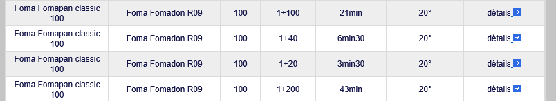

pourtant...... https://www.bw-reeltime.com/32-film-fom ... ic-100.htm
Foma classic 100 R09 1+20....... 3'30" à 20°......

Ah oui, je n'avais pas fait gaffe au temps de dév ! Arg.. Passe plutôt à du 1+50, 9" : https://tables.pirate-photo.fr/cherche. ... &select=29. Même mieux, un certain lulu69 avait indiqué utiliser du 1+50 pendant 12' mais avec retournement tous les 2'30". Excellents résultats !

Je viens d’aller jeter un œil sur mon petit carnet...
Alors à 1+25 je suis à 8 mn et à 1+50 à 12mn.
Retournements toute la 1iere mn puis 1 retournement toutes les 30 s.
A mon avis ton film est largement sous développé, ne jette pas ton stock ! Ton stockage n’y est pour rien.

Oui 3mn 30 c'est déjà problématique même si je ne n'utilise que très rarement le Rodinal. Quelque soi le type de révélateur il faut se débrouiller pour avoir des durées de développement plus longue, c'est minimum 5mn et donc il faut ajuster la dilution pour dépasser les 5mn.
Aux durées courtes, on accumule les risques d'irrégularité de développement, risque de zonage et comme la durée est très courte le temps de remplissage de vidange, le type d'agitation et les erreurs de durée deviennent des paramètres déterminants sur les résultats.
Un traitement plus long est beaucoup plus tolérant.

N'ayant pas développé régulièrement depuis presque 3 ans voire pas du tout, il me semblait bien que je tournais autour des 6' - 6'30" avec le R09... j'ai eu un doute en regardant mes tableaux issu de BW ReelTime qui ne donne pourtant pas de fausses indications.frost242 a écrit : mercredi 26 mars 2025 21:07 Ah oui, je n'avais pas fait gaffe au temps de dév ! Arg.. Passe plutôt à du 1+50, 9" : https://tables.pirate-photo.fr/cherche. ... &select=29. Même mieux, un certain lulu69 avait indiqué utiliser du 1+50 pendant 12' mais avec retournement tous les 2'30". Excellents résultats !
Au final, c'est bien moi qui aurait foiré en utilisant une dilution inadaptée. (au passage, le site "Le Pirate" est fermé ?
