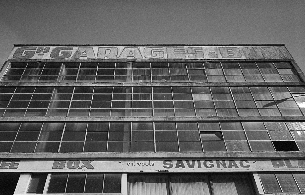

Contax IIa, 21mm Biogon TXP400 D76
- Messages : 2688
- Localisation : Normandie
En "frontal" comme ça, c'est impressionnant !
