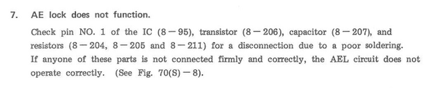

Si c'est un Pb électronique, comme le pense Jean Claud B. , j'ai trouvé ça sur le manuel de réparation :
Le plus compliqué pour moi, sera de démonter l'appareil pour accéder au élément électronique, de plus ii c'est une soudure, ça ira, mais si un composant est HS.....?

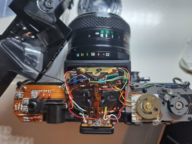

Finalement, je me suis lancé dans le démontage, du capot supérieur.
1)Retirer les deux vis de la jupe de la plaque supérieure.
2) Retirer le bouton de rembobinage en tenant la fourche l'intérieur du dos de l'appareil photo et en dévissant le bouton de rembobinage.
3)Le sélecteur de mode se détache avec la plaque supérieure pour que vous n'ayez pas besoin de le toucher, c'est déjà ça ! Cependant, réglez-le sur quelques Par exemple : ASA 100. Vitesse (disons) "B", afin de le remettre dans la même position
3)Le capuchon supérieur du levier d'avance du film est ensuite dévissé avec un outil en caoutchouc ( j'ai mise du scotch double face, une rondéelle en caoutchouc et dévisser avec le pouce) - mais dans le sens des aiguilles d'une montre car il s'agit d'un filetage à gauche.
La plaque supérieure se soulève, il faut juste faire attention au fil à la connexion synchronisée de la griffe du flash
Bon apparemment rien à signaler, les soudures sont nickel.
J'ai nettoyé délicatement la piste graphitée du sélecteur de mode.
Ben ça marche toujours pas.... :cry:
Je pense, malheureusement, qu'un composant (le circuit Intégré? ) et H.S En tout cas , j'ai atteint mes limites de dépanneurs du dimanche.
