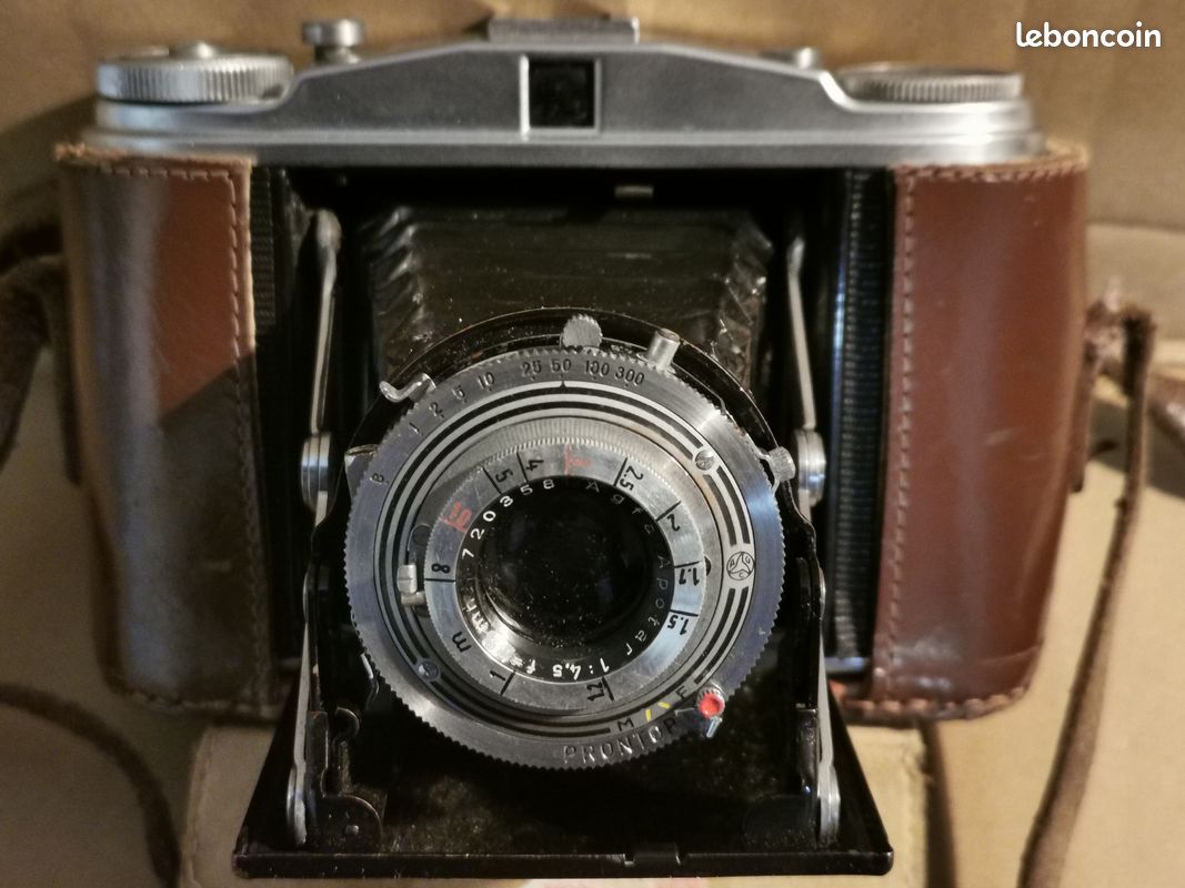

Très intéressé par la présentation de l'Agfa Isolette II par Laurent.
Il semble abordable en ce qui concerne les prix actuel du marché
J'ai fait une recherche pour éventuellement m'orienter sur cet appareil pour un achat d'un moyen format.
J'ai trouvé cette annonce avec cette description:
"Appareil photo argentique Agfa Isolette II
Objectif Apotar ouvrant à F:4,5 sur obturateur Pronto. Le déclencheur est renvoyé sur le capot, avec protection contre les doubles expositions.
Possède un disque de mémorisation du type de pellicule (symétrique au bouton d'enroulement)."
Cet appareil est proposé au prix de 60€.
J'ai la possibilité de me déplacer pour éventuellement voir et manipuler cet appareil.
Que pensez-vous du montant de cet annonce en regard de sa description ?
Que faut-il examiner afin d'évaluer son bon fonctionnement ?
Merci pour vos conseils.

- Messages : 35574
Re: Agfa Isolette II
il faut regarder si il déclenche à toutes les vitesses, si il est possible de tourner la bague avant pour faire la mise au point (souvent collée par la vielle graisse transformée) et examiner le soufflet qui est très fin et donc vulnérable, en générale ça commence à ce percer dans les coins et les plis

Je trouve le tarif excessif...

98% de chance que le soufflet soit mort, l'obturateur sera à réviser faut pas rêver et l'objectif a nettoyer. Ça fait cher pour un presse livre.

Avec un Apotar j'y mets 30 euros maximum (si le reste est en B.E)
