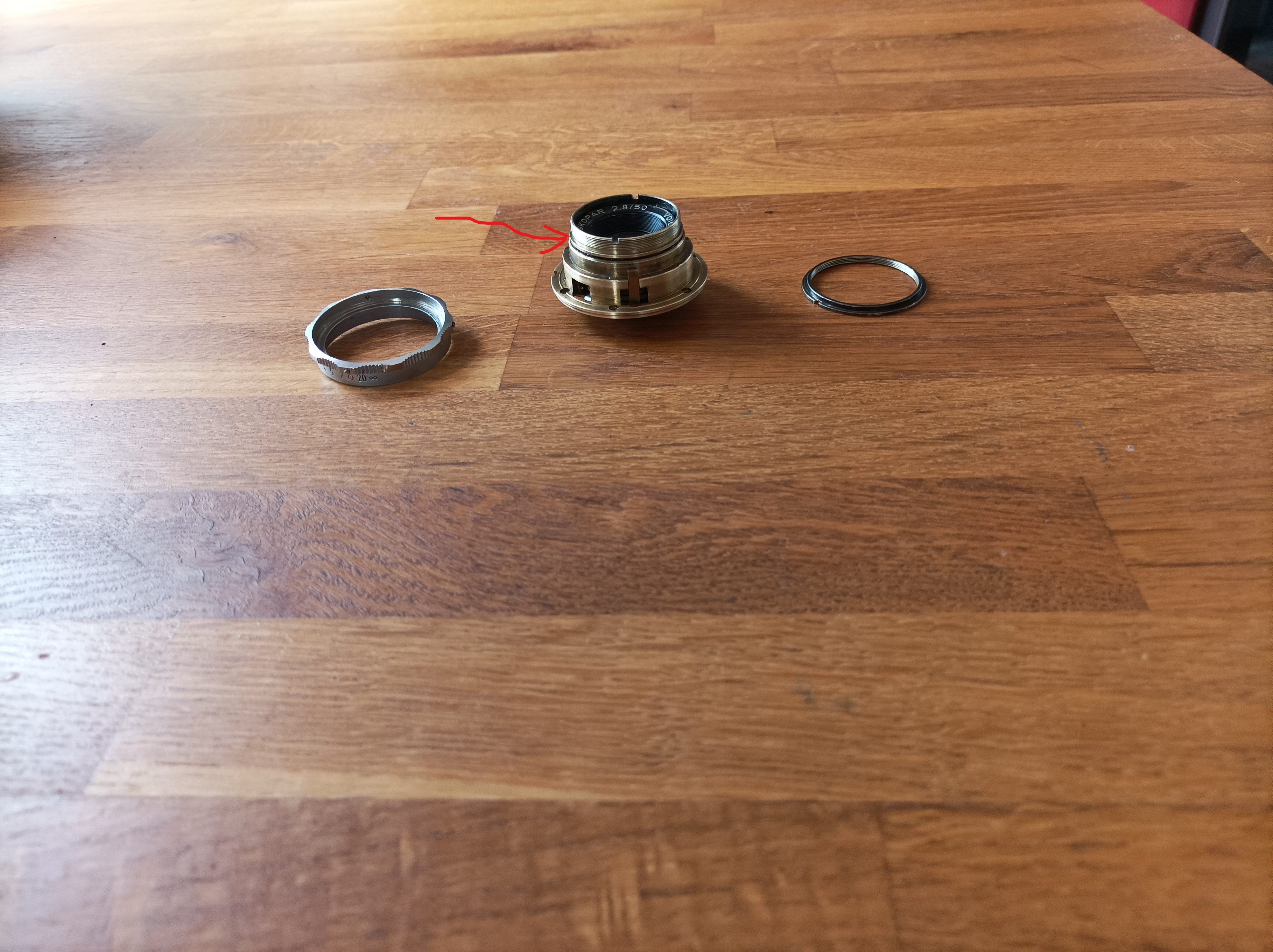

Oui, j'ai pu déposer l'objectif du boitier: Le système à vis fonctionne très librement en tournant par l'arrière, par la petite lentille, et après dépose d'une sorte d'étrier 1/2 circulaire en laiton, on voit nettement l'objectif interne avancer et reculer, mais je ne comprensds pas comment il peut fonctionner lorsqu'on tourne la bague des distances, vu qu'elle ne fait que tourner sans rien entrainer !
De pmus ce n'est à priori pas vraiment démontable... Je crois que j'aurai sans doute intérêt à en trouver un pour pièces, et à changer directement l'objectif !

Si elle tourne sans rien entraîner c'est que la jonction bague-objectif tourne dans le vide. Il doit manquer des vis, ou elles sont desserrées, ou à forcer tout est bousillé.

Re: Soucis d'objectif avec Voigtländer Vitomatic 1a
Merci...
Je ne vois pas 36 façons de parvenir "mécaniquement parlant" à faire fonctionner la mise au point par la bague dédiée:
La bague graduée "1" est posée sur l'objectif "2", puis elle est serrée sur celui-ci par la rondelle vissée "3" qui comporte 2 ergots pour l'outil de serrage. Une fois tout cela en place, quand on tourne la bague, la partie filetée de l'objectif ( rendue solidaire par le serrage de la bague "3" ) tourne avec, faisant avancer ou reculer la lentille... Du moins c'est ce que je comprends.
Et bien dans le cas de cet objectif, la bague de réglage des distances tourne très difficilement, et cela du fait du serrage, mais sans bouger quoique ce soit de la partie de l'objectif sur laquelle elle est serrée !
Pas de vis à cet endroit, la bague graduées des distances est simplement serrée sur l'objectif coulissant par une couronne vissée !Mael a écrit : lundi 15 mai 2023 11:11 Si elle tourne sans rien entraîner c'est que la jonction bague-objectif tourne dans le vide. Il doit manquer des vis, ou elles sont desserrées, ou à forcer tout est bousillé.
Ok, dans ce cas c'est que la rampe de mise au point est coincée.
Bon, pas grand chose à faire je pense... La partie qui est cebnsée tourner pour bouger les lentilles comporte 2 marques piour un "Spanner" de démontage, mais je ne sais pas trop si ça permettra d'ouvrir le mécanisme.
Je vais sans doute tenter de trouver un boitier hs pour récupérer son objectif.
Merci de vos précisions, mais je cale:
Est-ce finalement la lentille qui tourne, ou tout le groupe optique ?
Dans mon cas, rien ne tourne: L'avant de l'objectif ( qui comporte 2 encoches de démontage ) est bloqué contre la bague des distances par une couronne filetée en laiton à l'endroit de la flèche rouge:
et c'est seulement cette bague de MAP qui tournait, très difficilement, en glissant entre l'objectif et la couronne ! Et modifier le serrage de celle ci modifiait la facilité à tourner de la dite bague des distances... Donc, ça tournait, mais sans rien entrainer, comme un vélo qu'on force à avancer touit en freinant !
On voit bien la vis sans fin à l'arrière de l'objectif, donc effectivement ça doit pouvoir bouger, je pense en avançant ou reculant.
J'attends celui trouvé hier, mais ce qui est curieux c'est que le vendeur me dit avoir plusieurs Vitomatic, et sur aucun il ne constate que la lentille tourne ou se déplace !
Le mystère sera bientôt éclairci. Je testerai les deux cellules avec une cellule à main et garderai le meilleur des deux, quant à changer l'objectif, je sais comment le changer par l'extérieur, mais peut-être est il plus simple de dépopser tout le bloc en décollant les skaïs de garniture.

J'en ai réparé quelques dizaines et si j'écris que c'est tout le groupe optique qui se déplace je crois savoir de quoi je parle. Ton groupe optique et ta rampe sont coincées à mort, je sais pas comment il faut te l'expliquer. La barrette verticale visible sur ta photo c'est le guidage de l'hélicoïde. Si des gars t'expliquent que rien ne bouge d'avant en arrière c'est que soit leur Vito a le même problème soit qu'ils ont besoin de lunettes. Si il y a des traces de pinces l'hélicoïde a sans doute été déformée et c'est mort ou alors il faut réussir à l'extraire et la roder si c'est encore possible. Sur un Vito ça ne vaut pas le coup, c'est bon pour la poubelle. On ne change pas un bloc optique et hélicoïde comme ça, il faudra reprendre la butée infini et vérifier l'alignement optique.

J'ai simplement décollé le skaï de chaque coté de l'objectif, enlevé les 6 vis, enlevé le capot supérieur et le bloc objectif complet est venu facilement, comme indiqué sur le site de M Suaudeau. Aucun déréglage de quoique ce soit, et tout fonctionne bien après avoir inseré quelques gouttes de WD40 à plusieurs endroit car en vitesse "1 seconde" l'obturateur était paresseux. Idem pour le retardateur qui s'est remis à fonctionner.
Et surtout, l'objectif se déplace bien cette fois, c'est visible, donc le vendeur n'était pas très renseigné, et sa malgré sa collection de Vitomatics.
Comparé à une cellule à ma cellule à main entrée de gamme Sekonic, celles de ces Vitomatic sont un peu optimistes car elle indiquent de fermer un diaphragme de plus en extérieur très ensoleillé... Le contraire de celle de mon Kiev, mais celle Sekonic me fait parfois des bizarreries et je la soupçonne de dérailler à l'occasion.
Reste à mettre un film et voir ce que ça donne après développement
