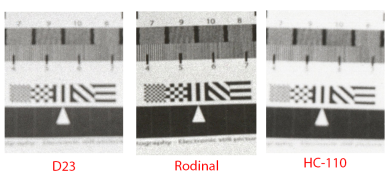

Acutance du Rodinal comparé au D23 1+1 (encore solvant) et le HC110 dilution H
Le Beutler au moins aussi acutant que le Rodinal est facile à préparer http://real-photographs.co.uk/formulae/ ... ofin-type/
