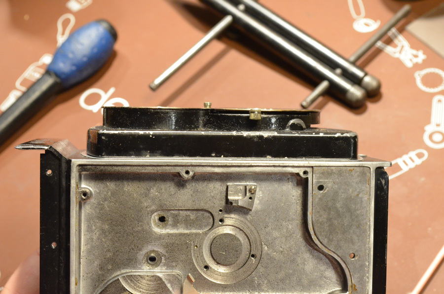

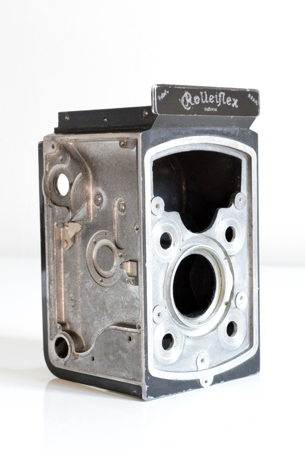

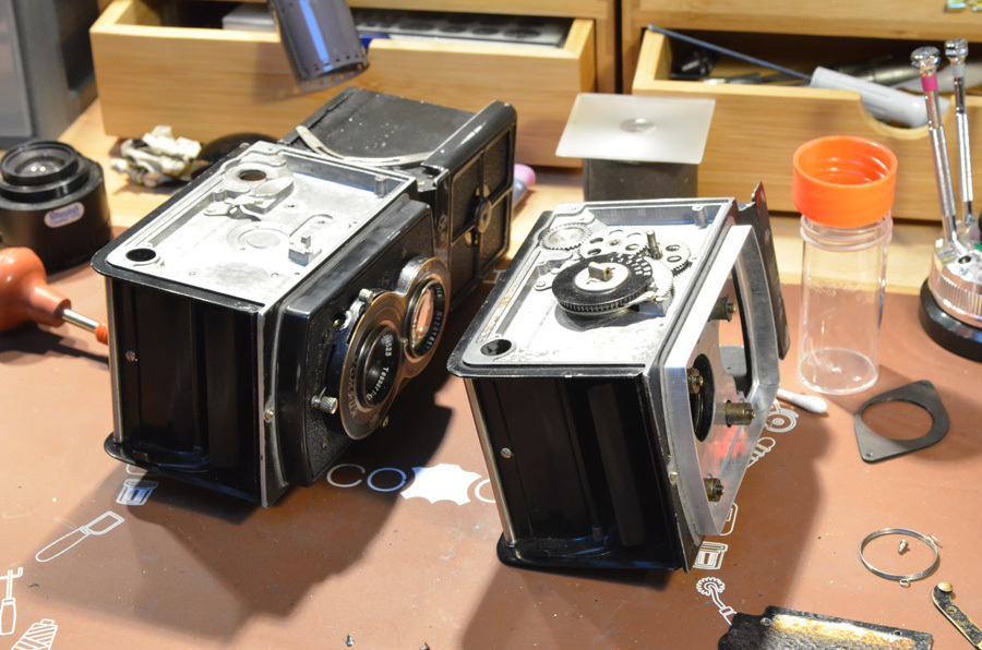

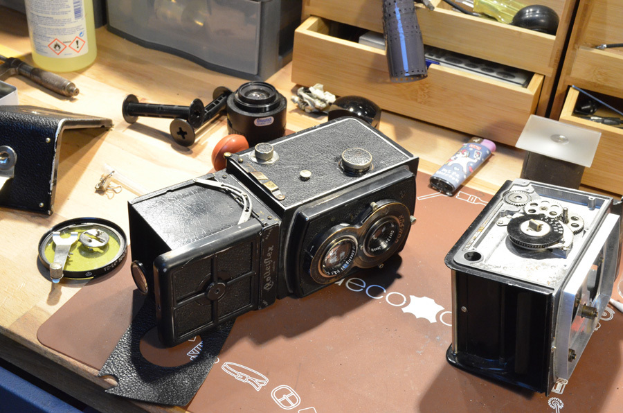

Bonjour.

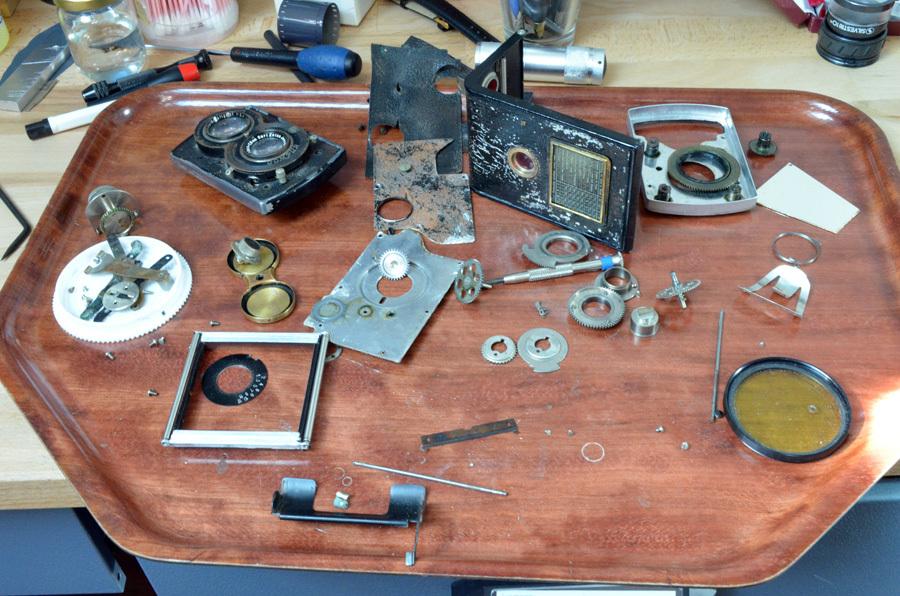

Un petit feuilleton sur la restauration d'un rolleiflex K2 (ou plutôt la récupération des éléments les moins abimés sur un 620 et un 622 pour faire un 620).
C'est très facile. :mrgreen:

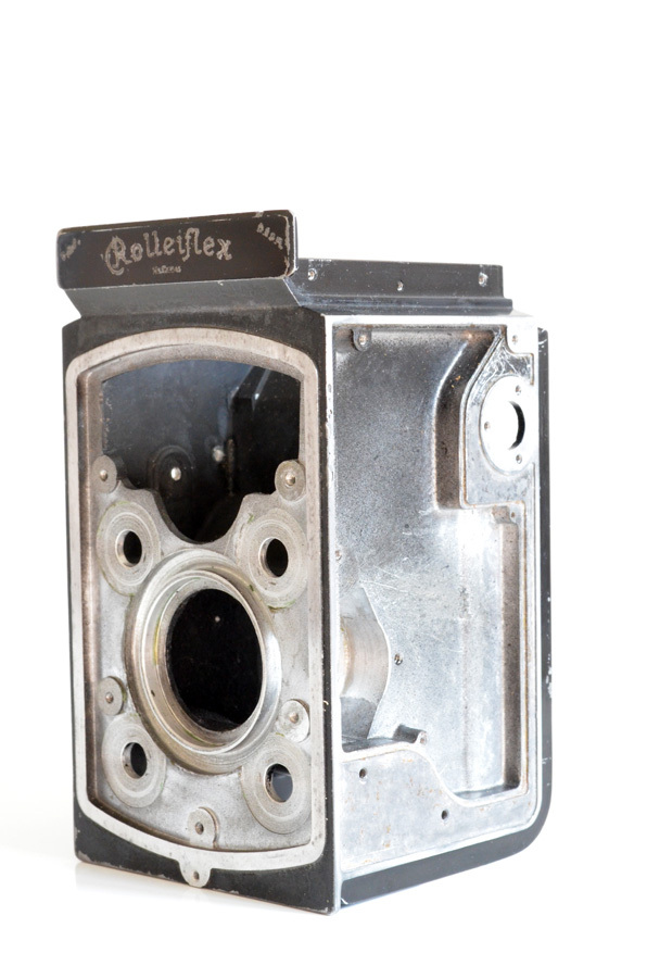

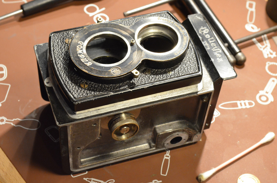

D'abord il faut démonter l'appareil dont le corps de fonderie servira de base
Et ensuite nettoyer, desoxyder, dégraisser, laver, polir, polisher le corps de fonderie mis à nu, les vis cassées ont été percées et retaraudées.
Temps écoulé 2h
A suivre.

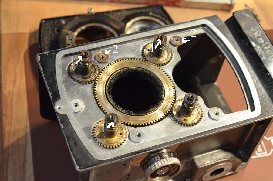

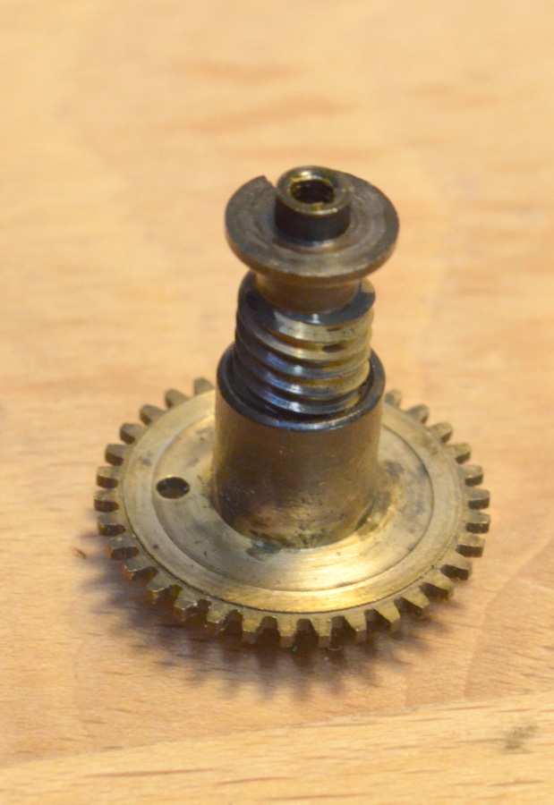

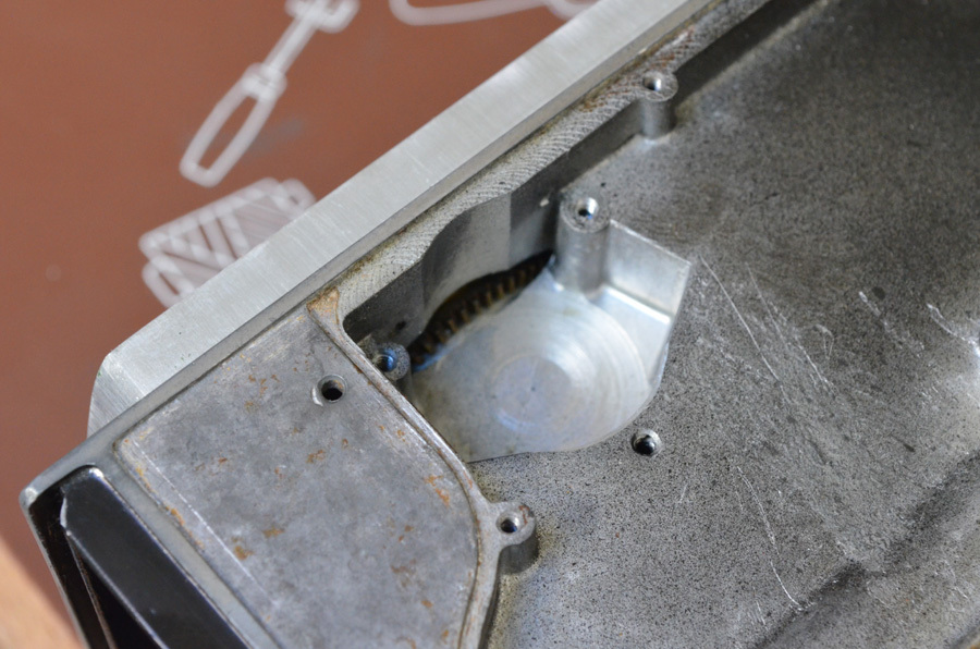

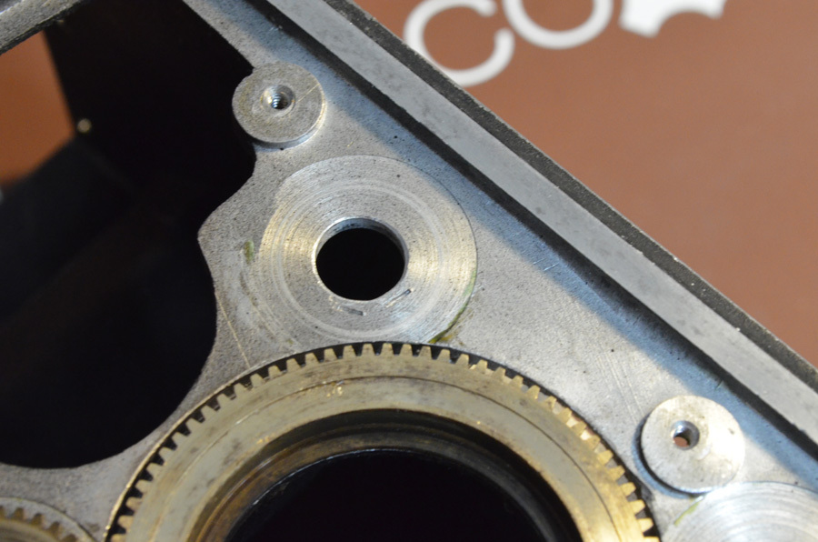

Alors la mise au point, déjà il faut comprendre le principe. Lorsque l'on actionne la molette de mise au point, en entraîne un couple conique qui fait tourner un grand pignon sur le devant du corps de fonderie, et ce grand pignon entraîne quatre vérins mécaniques qui déplacent la façade.
Détail du vérin :
Détail de l'alésage des vérins sur le corps de l'appareil, la périphérie a été "matée" en usine afin de rétreindre un peu celui-ci et possiblement d'affiner le jeu de denture. Cela peut paraître barbare mais c'est courant en horlogerie pour réparer des paliers usés. Et rien n'empêche de faire pareil en cas de jeu excessif. Hé ! faut y aller mollo hein ! Pas à la masse ! :tete:
Notes concernant le vérin :
-Il est constitué d'un pignon de 34 dents et d'une hélicoïdes à 3 points d'entrée. (vous voyez où je veux en venir ? 34 n'est pas un multiple de 3 :-** )
-Autant dire qu'il faut repérer leur position, la présence d'éventuelles cales de réglage, et le point de sortie de hélicoïde par rapport au pignon lorsqu'on le démonte pour le nettoyer. (1 chance sur 3 de le remettre bien comme il faut, multiplié par autant de chance d'avoir tout mélangé avec les autres :mrgreen: )
-Il y a des cales de réglage sur la tête des vérins pour l'alignement de la façade qui fait aussi l'alignement optique. Repères 1
-Il y a des cales de la tôle de fermeture de la mise au point pour le jeu de la cascade de pignon. Repères 2
-En décalant un vérin d'une dent vous montez ou descendez de presque un millimètre, donc si vous n'avez rien repéré :mrgreen:
Dans un soucis de standardisation de fabrication les rondelles sont les mêmes, mais l'épaisseur est variable en fonction de la position, afin de compenser les tolérances d'usinage. Je ne vous explique pas lorsque vous remontez une façade non d'origine, on s'amuse.
L'axe et pignon de mise au point nettoyé lubrifié prêt à être remonté, les alésages oblongs permettent le réglage du jeu de couple conique dans le sens radial, des rondelles sous la le palier d'axe permettent le réglage du jeu axial.
Le logement de la molette de mise au point et de son axe, on aperçoit le grand pignon central au fond.
Voilà, vous avez tout repéré, tout bien remonté, vous présentez et serrez la façade avec ses 4 vis et la mise au point est bloquée. :mrgreen:
Eh oui ! l'appareil a 90 ans, il s'est mangé des murs, des bricolos sont passés par là, et il faut caler vérin par vérin. D'abord virer toutes les cales, monter la façade, serrer les vis, déterminer quelle(s) vis une fois deserrée(s) débloque le mouvement de mise au point, redémonter, caler, remonter, etc. jusqu'à ce que la façade soit visuellement alignée par rapport au corps de fonderie et la mise au point fluide et sans point dur. Nous affinerons l'alignement optique plus tard en trichant :mrgreen:
On en est à déjà plus de quatre heures. A suivre.

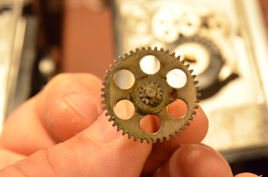

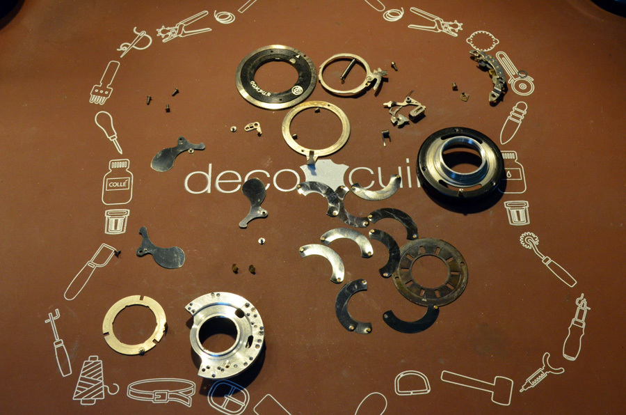

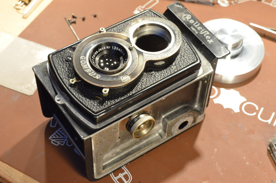

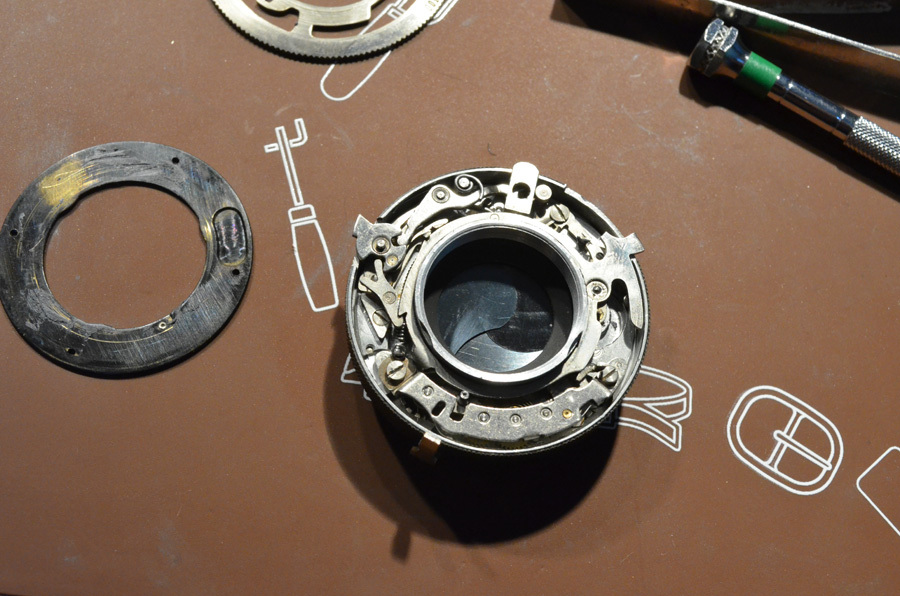

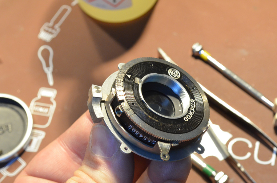

La suite, une classique révision de Compur, on démonte tout, chaque pièce est nettoyée, inspectée
Puis l'obturateur est remonté, lubrifié, calibré, il est parfait et chaque vitesse est stable et dévie de moins de 0,5milliseconde.

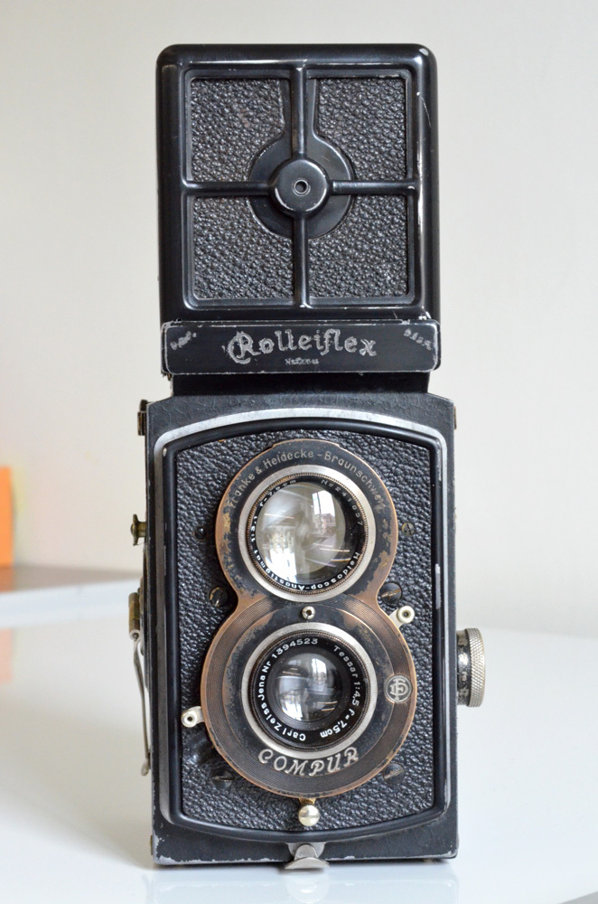

Ensuite l'obturateur est remonté sur sa platine avec le levier d'armement/déclenchement qui préfigure les futurs Rolleicord
Après quelques déboires de contrôle d'alignement il s'avère que la façade que je souhaitais récupérer, la plus jolie, est fendue et tordue. :evil:
J'ai donc reinstallé la façade d'origine du boitier, avec ses cales au bon endroit, un coup de peindu et ça fait prop' comme disait neunoeil. :lol:
Une petite patine artificielle qui ira bien avec l'appareil. (Je peins en noir mat, puis je ponce la peinture au 1200 à l'eau puis polissage avec un tampon et du polish, on fait sauter ça et là la peinture pour faire staïle.)

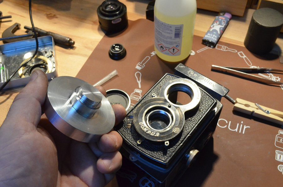

J'en ai profité pour nettoyer et relubrifier les secteurs de commande et récupérer l'indicateur de diaphragme du f/4.5 puisque c'est celui que je souhaite monter.

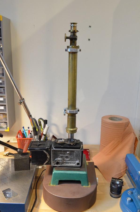

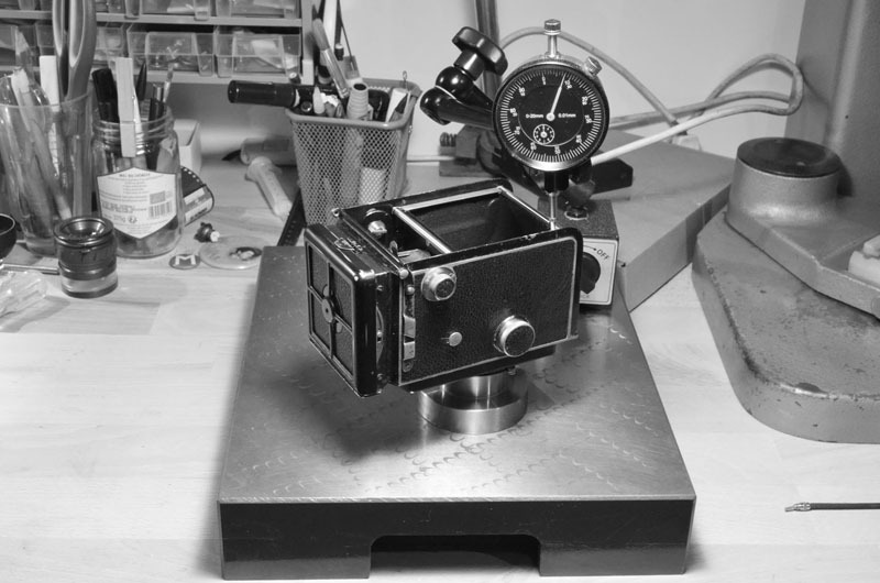

La pièce que j'ai tourné qui me sert à contrôler l'alignement, elle se visse à la place qu groupe optique avant, filetage 25,5mmX0,5
Un plaque rectifiée est posée en place du film, sur un marbre 00 et mon outil en place, au final un chouïa au dessus de 0,02mm de défaut d'alignement aux 4 coins, je ne pourrais pas avoir mieux mais c'est pas si mal que ça vu le système de mise au point. :roll:
Ça commence à avoir de la gueule. 8)
Temps écoulé 10 heures.
A suivre.

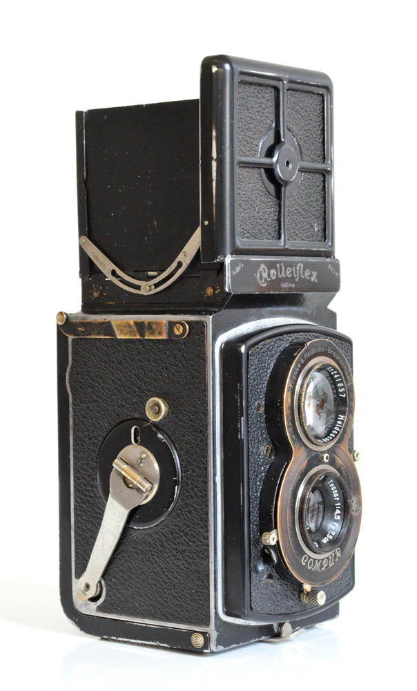

Suite et fin.

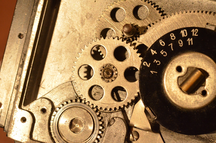

Une fois la façade et les optiques montés, une fois assemblé un viseur de poitrine avec les meilleurs éléments, (qui a nécessité une peinture du capot du viseur), une fois taillé un nouveau miroir de visée, et nettoyé le dépoli d'origine, il est temps de régler les infinis des 2 objectifs avec mon collimateur fait maison.
Puis de remonter la tôle et les cuirettes côté mise au point

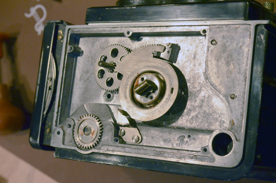

On passe côté avancement, et c'est le tri des patates qui commence
Un beau pignon avec les dents nazes sur le boitier qui ne sera pas remis en état :mrgreen:
Heureusement celui de l'appareil que je remonte est bon, il suffira juste de le nettoyer
Enfin, le remontage avec des éléments propres et de la graisse neuve
Je n'ai pas pris en photo la fin, le remontage complet de l'avancement, ni des cuirettes qui ont été nourries, la peinture polishée, etc.
Il est beau, le faux vieillissement des éléments repeints se fait oublier, ça sert d'avoir fait du maquettisme. Si je suis motivé un jour je revoilerais la peinture du dos qui est quand même toute éclatée.
Temps total 18 heures.
