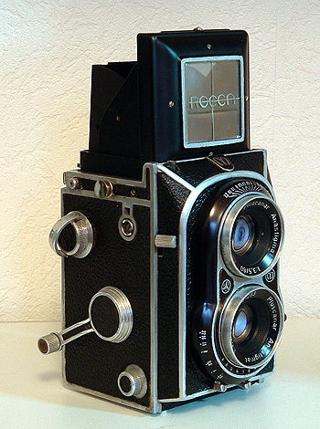

Geo a écrit : mercredi 07 février 2024 8:12 Bingo !
De son nom complet, Montanus Rocca Super Reflex. J'en ignorais l'existence jusqu'à hier, mais je lui trouve un charme... hors normes !
Pour le prix de deux paquets de clopes, tant pis s'il est HS (avantage d'avoir arrêté de fumer le 28 juillet 2023, ça me fait un budget photo plus sympa :)
Évidemment, je n'ai trouvé aucune source pour faciliter un éventuel démontages/nettoyages/lubrification.

Messages : 8280
Re: Vos appareils photo 6x6
Ah, le Rocca Montanus (pas de blagues hein ! :mrgreen: ) j'en ai eu un il avait l'objectif Pluscanar :lol: (véridique !)

Un objectif Pluscanard? Ya un couac...
Il a une belle gueule, assez atypique en effet.

Message par Geo »
Mael a écrit : jeudi 08 février 2024 8:31 Ah, le Rocca Montanus (pas de blagues hein ! :mrgreen: ) j'en ai eu un il avait l'objectif Pluscanar :lol: (véridique !)
Il était bien plus propre que celui que j'attends.
Tu l'as utilisé ?
Messages : 8280
J'avais pas mal travaillé pour le remettre en état, c'était une semi-épave. J'avais du rebrosser tout l'alu je crois bien, et repeindre les volets du viseur de poitrine mais c'était il a 15 ans environ...
De mon souvenir de l'objectif, je crois que le pluscanar est un triplet, je n'ai aucun souvenir des photos que j'ai pu faire avec, ce qui n'est pas forcément mauvais signe. On a tendance à se rappeler des meilleurs et des pires, donc je dirais un triplet correct.
Message par Geo »
Mon futur mien a un poc sur le cerclage de l'objectif de prise de vue. Ca pourra peut-être se redresser, mais s'agissant d'un TLR, ce n'est pas de bon augure pour le calage de la platine :roll:
Messages : 8280
Ca se redresse, on peut même repeigner le filetage. C'est l'angle du pli qui conditionne la réussite de l'opération. En effet si l'angle est trop prononcé, l'alu ou le laiton se sont écrouis, et ils vont casser lorsqu'on les ramène. J'ai un outil spécial pour redresser les filetages porte filtres, et en général il en faut un autre pour tenir toute la périphérie de l'optique, car sinon en repoussant le pli l'objectif risque de devenir ovale, ou l'on risque d'aller trop loin dans l'autre sens. C'est plutôt difficile.

Messages : 8280
sans rien autour de l'objectif pour contenir sa forme circulaire, c'est l'outil parfait pour ovaliser le fut ou évaser le porte filtre.
