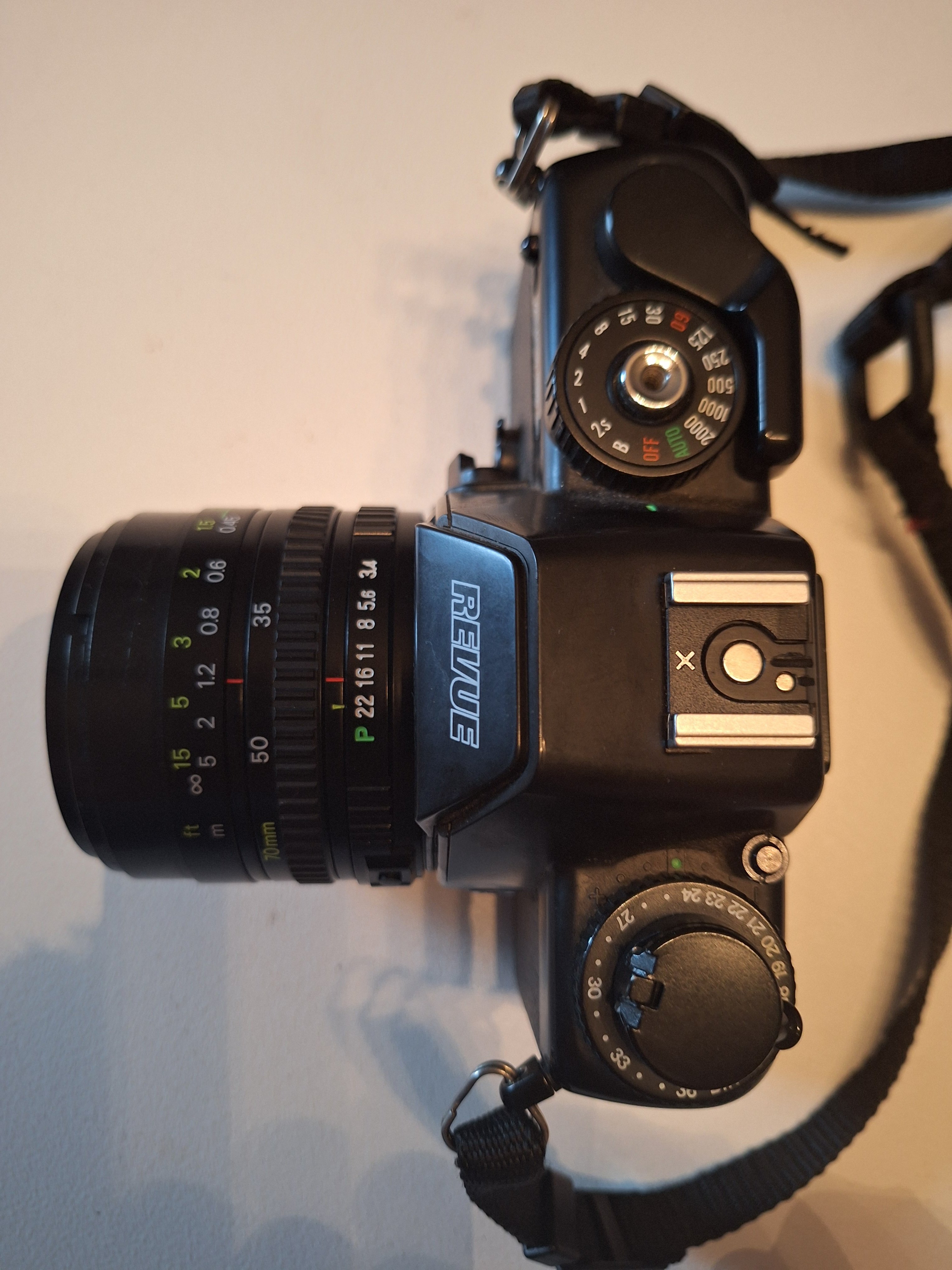

Je tergiverse en ce moment pour l'achat de ce Revue AC3S, soit un Chinon CE4S , dont le vendeur a pu par divers éssais me garantir à 95% le fonctionnement. ( Il connait l'argentique et il a même des piles ! )

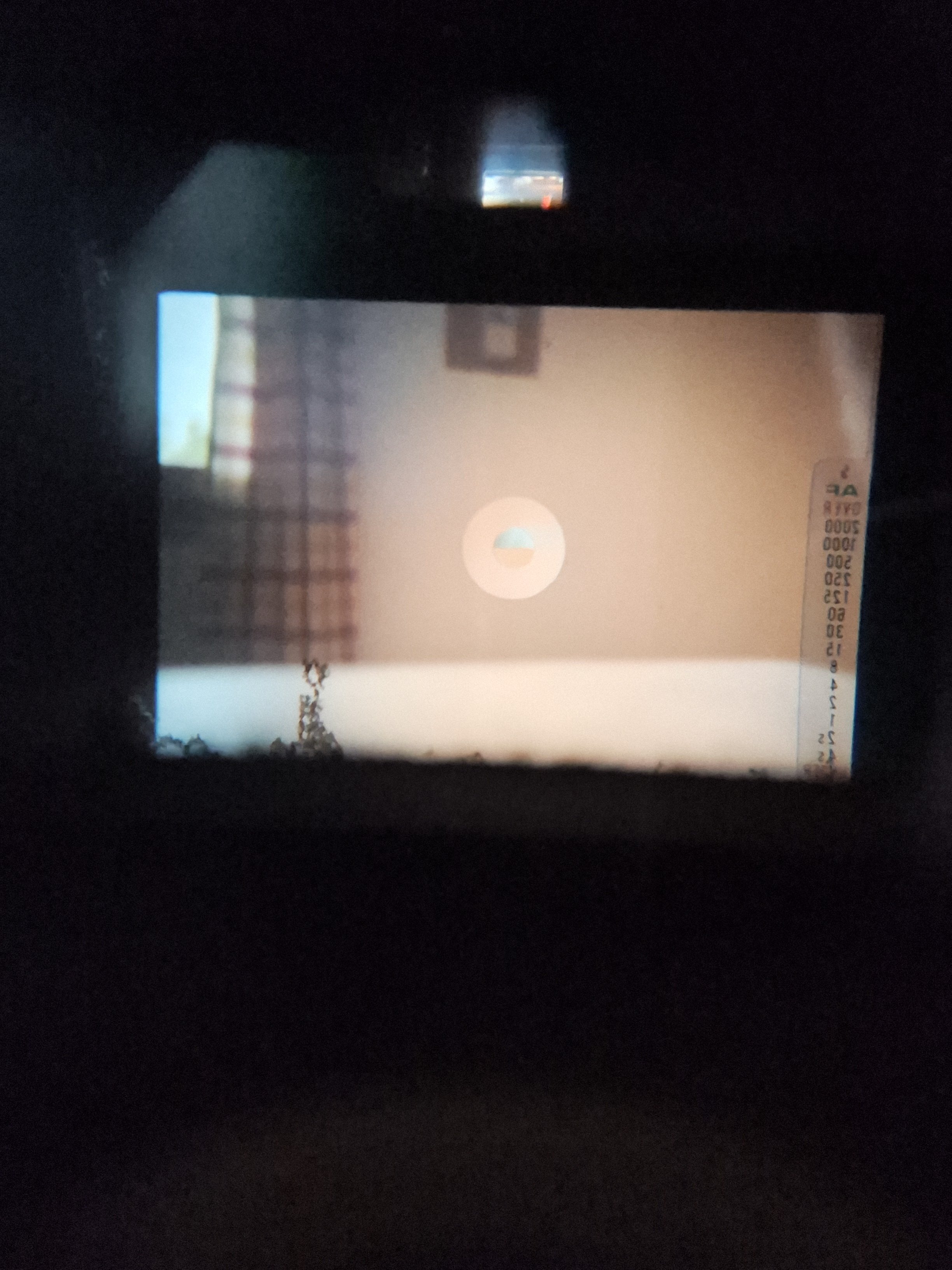

Par contre, en le poussant un peu par mes questions, il a indiqué qu'une poussière stagnait au bas du viseur...
Le terme et l'appréciation de "poussière" étant quand même sujet à interprètation, j'ai donc demandé une photo prise dans le viseur, photo que voici:
Il est vrai que cela ne nuira en rien à la qualité photo, mais c'est un peu frustrant d'avoir ce truc qui navique en bas de viseur. Je soupçonne que ce soit un morceau de mousse qui se décompose, et bien entendu il faudrtait enlever le capot pour nettoyer et au besoin remplacer la mousse en question ( si mon avis est correct ).
Que penser svp de ce défaut, et quelqu'un a-t-il la methode pour ôter le capot supérieur, y a t il un risque de décalage des deux boutons rotatifs ?
Merci par avance.

Ca ressemble bien à une mousse qui se fait la malle
Messages : 35531
Re: Mousse migrante derrière le dépoli ?
C'est pas comme si c'était rare ! Dans certains cas, ça tombe dans l'obturateur, c'est moins marrant.
Il y a aussi l'attaque de l'argenture du prisme par la mousse deliquescente

Merci, ça confirme mon impression. Je vais passer mon chemin, le vendeur le dit fonctionnel ( mais pour beaucoup, on arme, ça fait "clic", et ça fonctionne 😂 ), et en veut 75 euros...
Techniquement il est intéressant, mais entre la sérigraphie "REVUE" vraiment cheap et cette mousse qui part en morceaux, je pense pouvoir trouver mieux.
