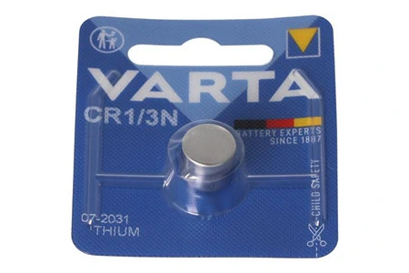

Signalé sur le fil Ô rage, un nouveau désagrément et une solution semble-t-il définitive au problème :
À nouveau l'exposition n'affichait plus dans le viseur de mon Bessa, malgré des piles neuves et une vérification de leur voltage. Pensant qu'il s'agissait d'un faux contact je me voyais déjà envoyer l'appareil au Japon.
Or il s'agissait d'un simple problème de piles : l'une des deux SR44 Duracell avait gonflé (physiquement !), un défaut de fabrication selon le réparateur à qui j'ai montré mon appareil. Pour éviter ça il faut utiliser des CR1/3N (par exemple des Varta). C'est ce modèle qu'ils conseillent pour tous les Leica.
Tout remarche comme au premier jour. Le Bessa n'est pas en cause, il a toujours fonctionné comme une horloge, ou plutôt comme un Voigtländer.

Intéressant, j'avais eu un gonflement de pile moi aussi, mais de celle de rechange neuve dans sa boîte !
Probablement le même défaut que celui dont tu parles. C'est CR1 sont faciles à trouver ? Mon magasin 1001 piles à Rennes a fermé définitivement

Les CR1/3N de chez Varta sont a priori faciles à trouver, elles sont disponibles via internet sur les sites comme celui de Darty
