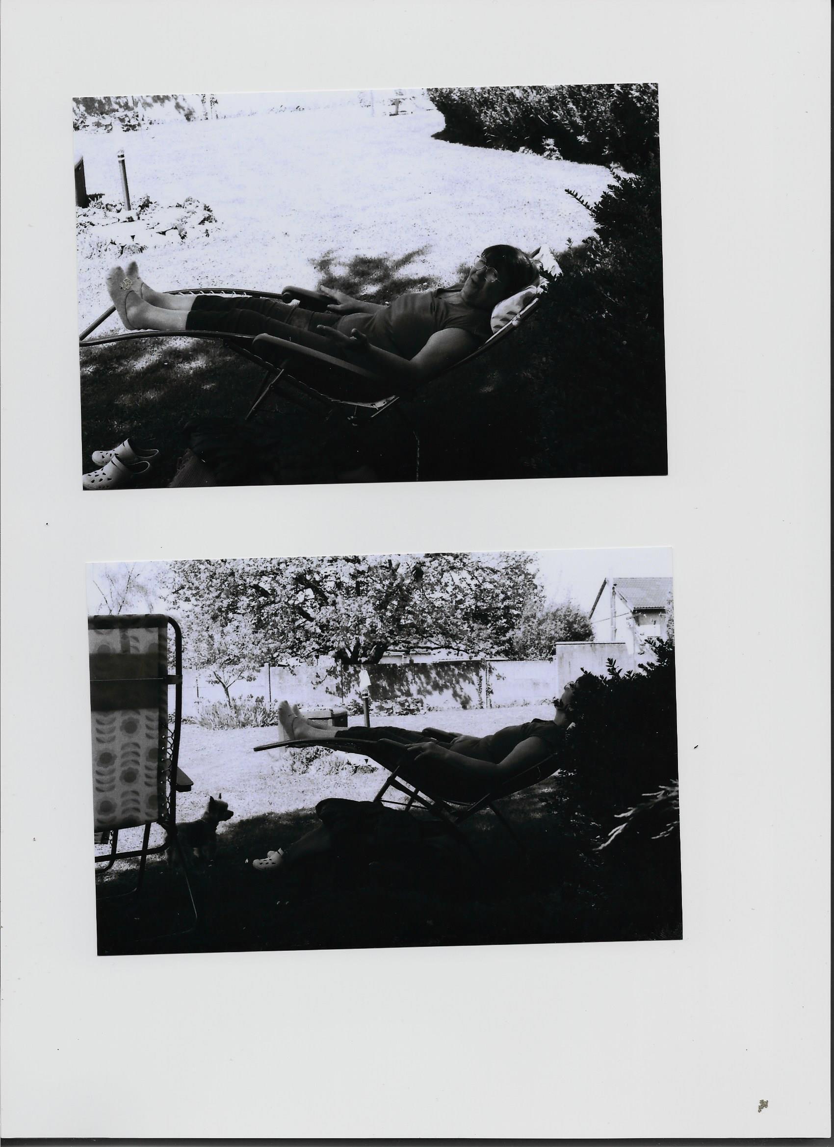

en Jun-Juillet j'ai testé deux boitiers achetés au printemps:
- Un Zeiss Ikon Kontessa LKE vendu par un photographe "pro" du Bon Coin comme parfaitement fonctionnel.
- Un Miranda Auto Sensorex EE comme neuf et semblant à première vue fonctionner correctement.

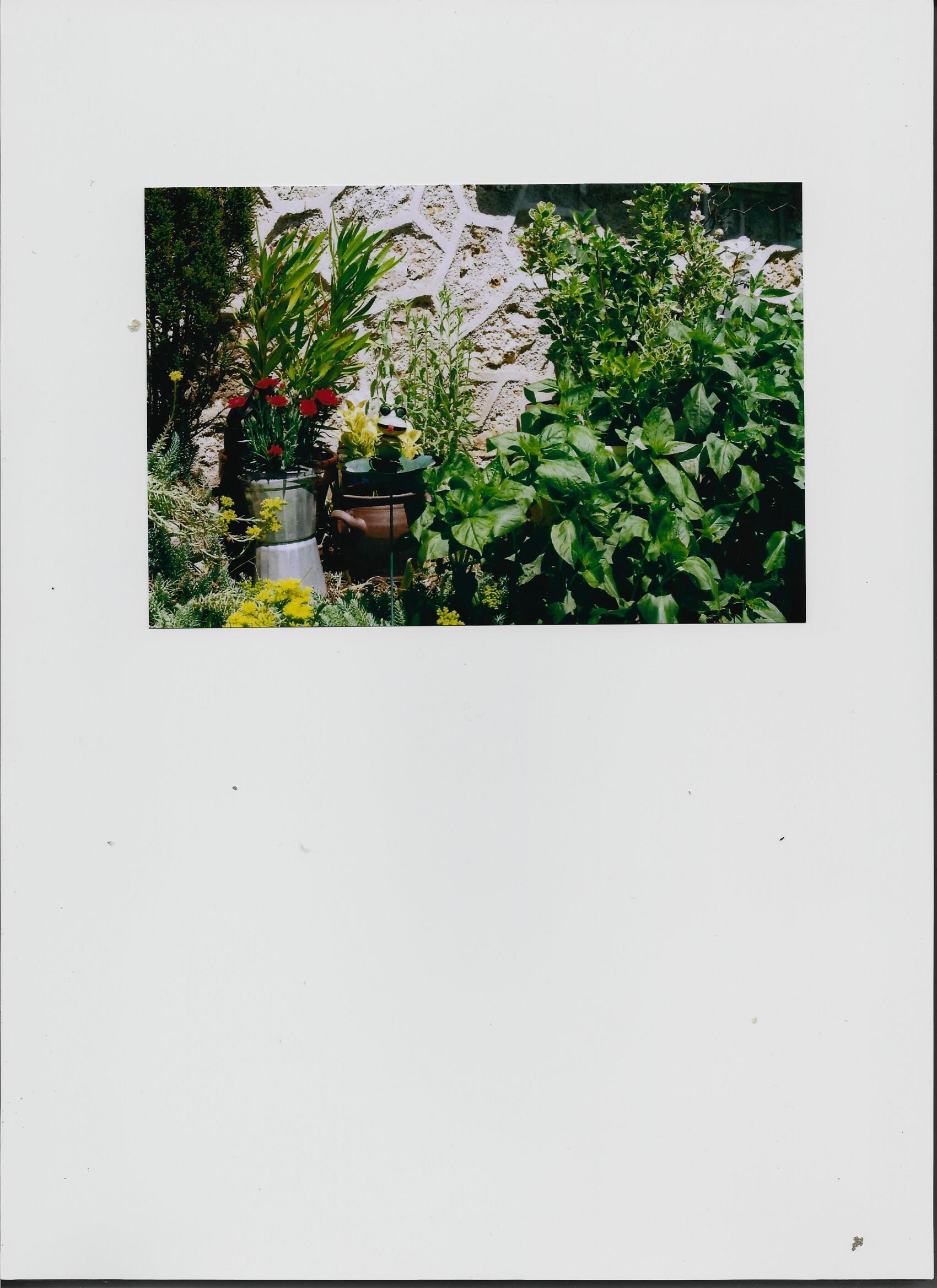

Film Rollei noir et blanc 200 asa pour le Zeiss, et film 135 couleur kodak basique 200 asa pour le Miranda... Les résultats couleur de ce dernier me satisfont, avec peut-être parfois une très légère sous-expo ( due à une pile qui montre 1.45 volts ). Attention, j'ai scanné les photos avec un appareil de bureau et le résultat n'est pas des meilleurs...
Pour le Zeiss (dont j'ai utilisé la cellule d'origine qui donnait des indications plausibles ), j'ai parfois rencontré des soucis sur des photos prises avec un fort contraste, comme sur les deux qui suivent, prises sous des pins, avec arrière plan très ensoleillé...
A ce sujet, y avait-il quelque chose à faire, comme prendre la photo par le coté opposé, mesurer juste devant le sujet, ou la composition telle qu'elle est oblige-t-elle à une cote mal taillée ?
Merci par avance de vos critiques constructives !

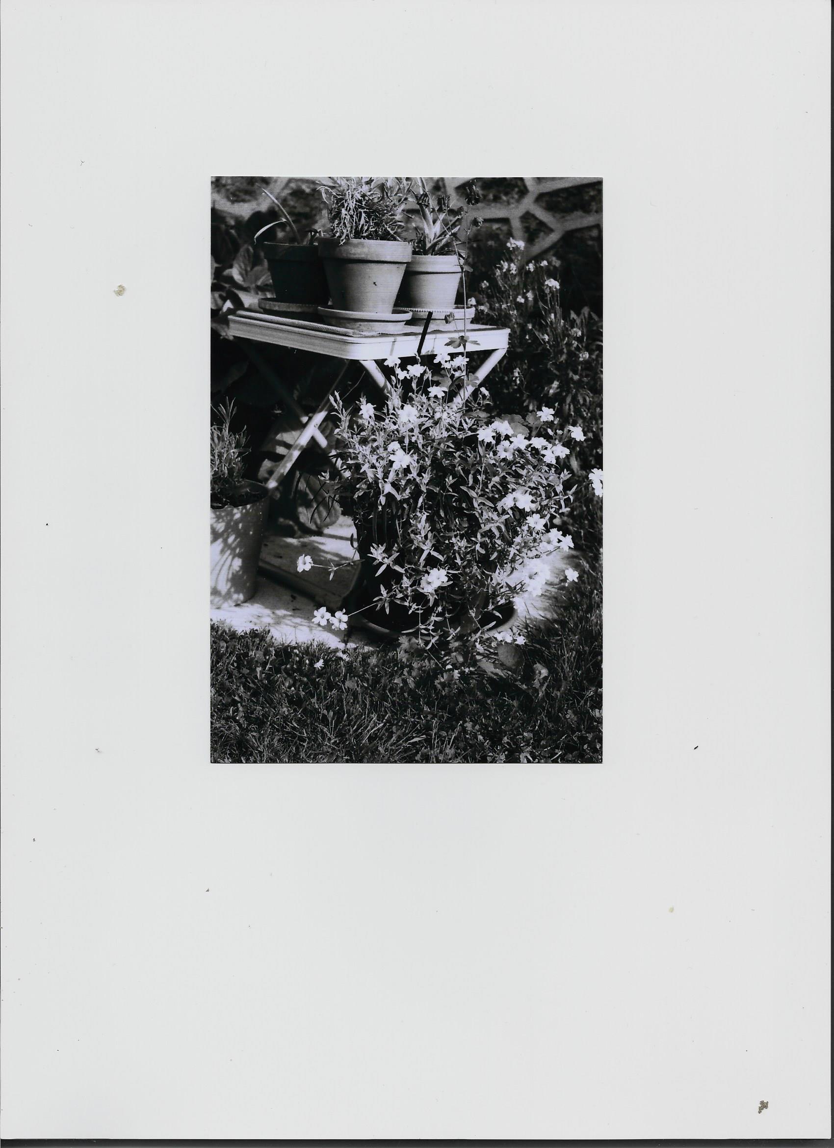

La première (les pots de fleur) ça va, à part que c'est très contrasté, mais avec une lumière aussi dure, ça n'a rien d'anormal.
Les suivantes non plus d'ailleurs: soit tu sacrifies la zone claire et tu poses pour la personne, soit tu fais l'inverse, mais tu ne récupéreras jamais les deux (sauf HDR ou autre gymnastique).
Là, il faut employer un flash pour déboucher les ombres. Pas d'autre solution.

En ce qui concerne les photos en couleur, je ne vois pas de sous-exposition pour les deux premières. La troisième est très contrastée, d'où les ombres bouchées. Exposer pour les ombres aurait permis d'avoir plus de détail dans les pots et la végétation. Le mur aurait alors été légèrement surexposé, mais le film couleur encaisse mieux la surexposition que la sous-exposition.

Tout a été dit ! on peut seulement rajouter que si l'on expose pour les ombres , on aura des détails dans les ombres et au tirage on fait monter les zones claires en rajoutant de l'exposition, c'est le maquillage classique sous l'agrandisseur, plus difficile qu'avec photoshop car non réversible.
On rempli rapidement la poubelle de bouts d'essais et de tirages loupés, mais c'est la seule manière en argentique d'accommoder de tel contraste.
Il y a d'autres méthodes mais encore bien plus complexes, l'usage de révélateur spéciaux ou utilisation de masquage.
Pour le développement j'ai souvenir d'un article d'une ancienne revue qui prenait comme exemple la photo d'une mamie en noir dans une ruelle dont les maisons étaient blanchie à la chaux en plein soleil en Espagne.

Pas mieux, Flash en fill-in. :bienjoue:
