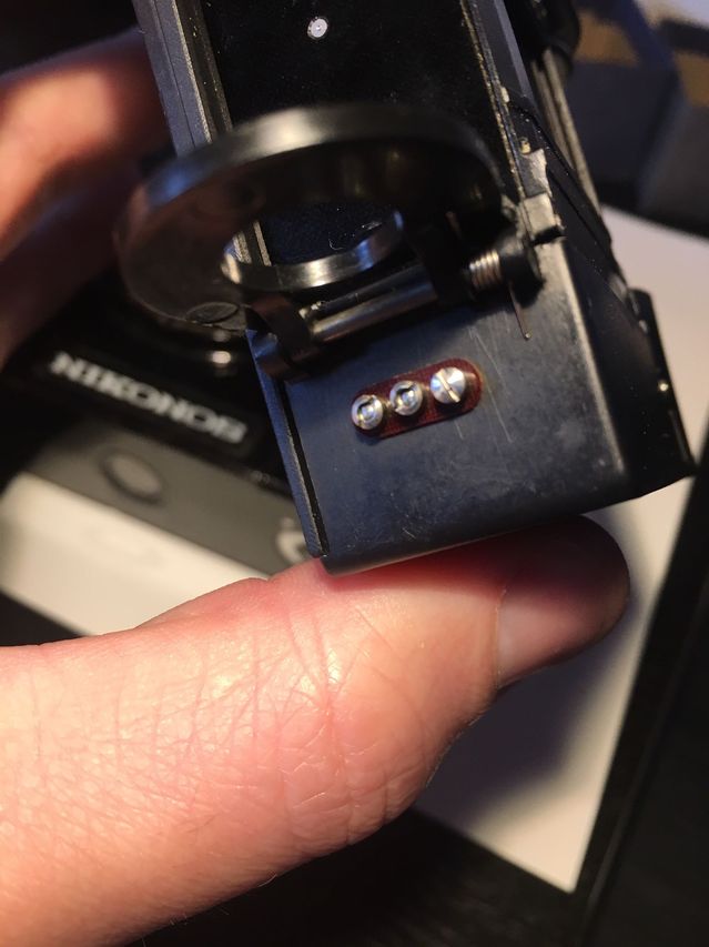

Salut la compagnie,
Mon ami Blaise à son Nikonos qui fait des méchantes bandes noires sur ses images au 1/500 (tension des rideaux bien sur). Une personne amicale pourrait me dire où sont situées les vis de réglages pour la tension ?
Je vois ces vis apparentes, mais je ne touche à rien sans avoir la certitude.

J'ai nettoyé les axes à l'essence et relubrifié les pivots. Tout est en ordre à priori. La graisse séchée ralentissait un des rideaux. On peut clôturer !
