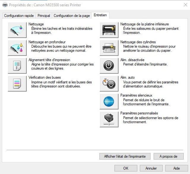

Cartouches d'origne Epson ? Pas trop vieilles ? Utilisation régulière ? Changement de Papiers (*) ? Rouleaux propres ? Mise à jour logicielle récente ?vdragon76 a écrit : mercredi 09 octobre 2024 16:25 Fais un test des buses: il y a probablement une qui est bouchée.
Et si c'est le cas, procède au nettoyage par le même pilote d'imprimante. Il faut parfois recommencer quelques fois.
(*) (Hors démarches ANTS/LégiFrance....)
Ne pas hésiter à faire (Sur Canon ça existe, sur Epson j'sé pô))
- un nettoyage
- un nettoyage "en profondeur"
- procéder à un test de vérification des buses comme sagement conseillé par Vdragon
- si besoin un alignement des têtes
- vérifier paramètres d'impression
et ... et si t'aurais un pote qu'aurait un ColorMunki pour la chaine graphique ( Ecran/Imprimante) ça fait jamais de mal...
