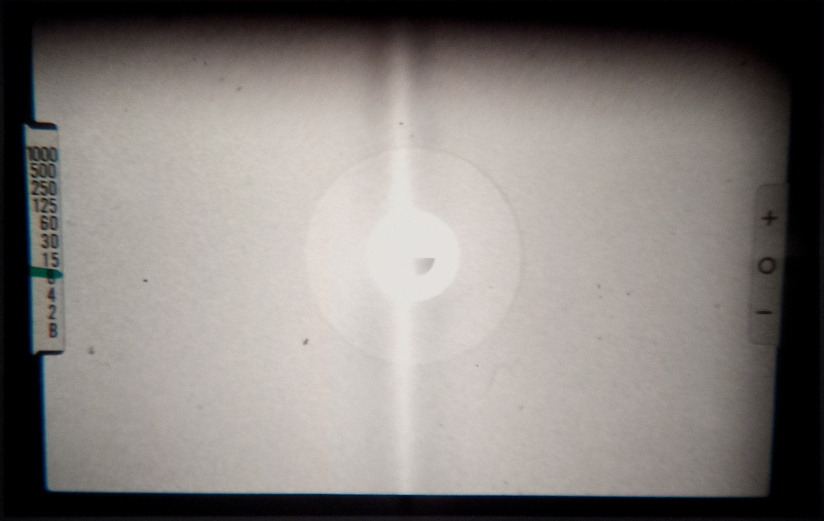

bonjour,
j'ai un petit soucis dans le viseur d'un fuji STX2. un trait vertical est présent dans le viseur et ca provient du boitier, cela ne provenir ni du miroir ni du "focus screen".
quelqu'un en connaitrais la raison ?
merci

Ça ressemble à l'arête du pentaprisme, c'est certainement l'argenture qui se fait la malle.
Messages : 5596
Re: Fuji STX2 - trait vertical viseur
je dirais même plus, le sommet du prisme en quelque sorte....
Positivons, tu as un niveau vertical rectiligne ..... C'est digne d'un grand boitier !!! :mrgreen:
Messages : 35533
ce qui est curieux c'est que ça apparait sous forme d'une zone plus claire :roll:
il n'y a pas de doute que ça vient du prisme, mais c'est peut être une dégradation général du dépôt, ce qui expliquerai peut être cette bande claire.

Faut démonter après si il faut réargenter une partie c’est pas gagné, ça arrive aussi sur les zenith
Messages : 35533
la métallisation d'un prisme ne s'improvise pas au fond d'un garage :| c'est des techniques de métallisation par dépôt d'aluminium sous vide.
ça fait très longtemps qu'il n'y a plus de dépôt d'Argent.
La seule solution c'est de trouver un donneur d'organe.
Généralement ces attaques de la métallisation sont causées par la décomposition de mousse au contact du prisme ou un stockage de l'appareil en milieu très humide

merci pour vos réponses.
Je pense plutot que l'appareil a été stocké dans un endroit trés humide. Dommage le boitier est purement mécanique. Vas falloir trouver un appareil donneur avec le meme prisme.

Effectivement, j'ai un OM1 avec un prisme tout pourri ( on dirait une radiographie d'un poumon de gros fumeur)
mais j'ai quand même fait des images avec (un forumeur m'ayant prêté son 50 mm).

voir peut être avec un Fuji AX1, cela doit être le m^me prisme:
https://www.ebay.fr/itm/186802779128?_t ... 1506.m1851
vaut mieux lui demander le problème, mais vu que celui là est en partie automatique la panne n'a peut être rien à voir avec le prisme.
sur le miens, la mousse s'est dégradé à l'intérieur et il y a quelques particules qui se baladent sur le prisme ou entre le prisme et le verre de visé.
