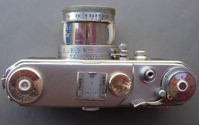

Beau boitier avec un Oplarex 1,9 magnifique !
déclenche à toutes les vitesses, rideau non troué (ouf!)
le viseur (quelle déception !) étant encore trop étroit (j'en ai un autre vissant plus ancien, même galère).
Je suis donc obligé de me servir de la tourelle multi-focale Foca,
hélas ça vise de traviolle.
question : en dévissant ces trois vis (j'ai pas l'outil adéquat) y a t'il des excentriques (c'est pas le bon mot)
pour pouvoir redresser et revisser ?

C'est étonnant comme truc. Je serais épaté qu'il y ait assez de jeu dans les vis pour rattraper l'alignement.

les 2 vis arrières sont peut être vissées dans une barrette qui permet de tourner un peu la griffe.
Il faut essayer de desserrer un peu les vis et ça doit pouvoir tourner avec l'axe de rotation au niveau de la vis avant :roll:

Les vis des griffes porte accessoire de Foca sont en réalité rivetées par écrasement à leur extrémité. Les déposer sans meuler la rivure par l'intérieur (donc en déposant le capot) en général cela foire les filetages de la contre-plaque filetée interne ou les vis cassent. Et il faut un tournevis de très haute qualité. Personnellement j'essaierais de remettre en place la griffe en installant un viseur et en l'utilisant comme prise afin de la remettre en place, je ne toucherais pas au vis.

A ! effectivement c'est pas si simple quand les vis sont matées

En glissant ma tourelle Foca universelle dans la griffe, je constate que c'est vraiment bien à droite (grâce au fut du 135)
puis j'exerce une faible pression vers la gauche pour ramener le truc dans l'axe :
miracle ça bouge !
réaligné la griffe mais rien pour serrer les vis sans les abimer.
Il y a du jeu dans les deux sens.
Je vais aller voir mon horloger favori qui doit avoir le bon tournevis.

C'est revissé, je viens de faire quelques images...
Résolu.
