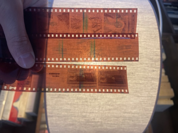

J’ai récupéré mes films au labo hier, certaines photos ont de gros traits rouges sur le scan.
Ces traits sont verts sur le négatif:
Le labo me dit que mon appareil a un problème..
Qu’en pensez vous? J’ai ce problème avec deux appareils différents…
Merci à tous :)

C'est un coup de voile. Cassette de film défectueuse, passage de lumière dans la camera.... le négatif semble léger aussi.

c'est probablement l'étanchéité de l'appareil au niveau de la charnière du dos

D'accord avec Oriu. Un problème d'étanchéité de la cartouche n'affecterait que les premières images, et pas de cette façon rectiligne. Quel est le modèle de l'appareil ? Y a-t-il des mousses d'étanchéité ?

Il y a une fuite sur l’appareil, quel modèle ? Attention notamment ceux qui ont une fenêtre sur la cartouche.

Généralement, c'est la charnière, car le film déjà exposé stagne un moment avant qu'on avance à la vue suivante

C’est un canon ftb, je n’ai pas encore changé les mousses
Je vais m’en charger.
