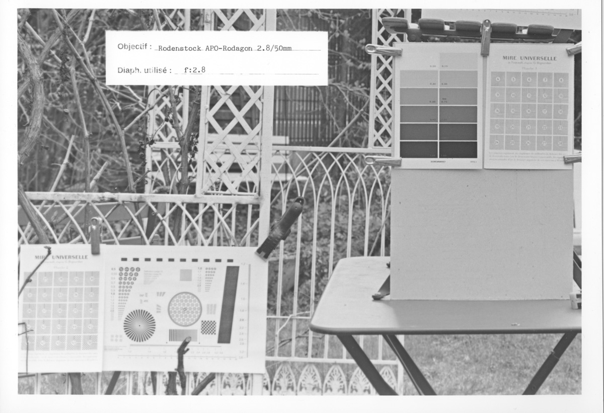

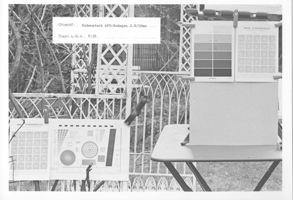

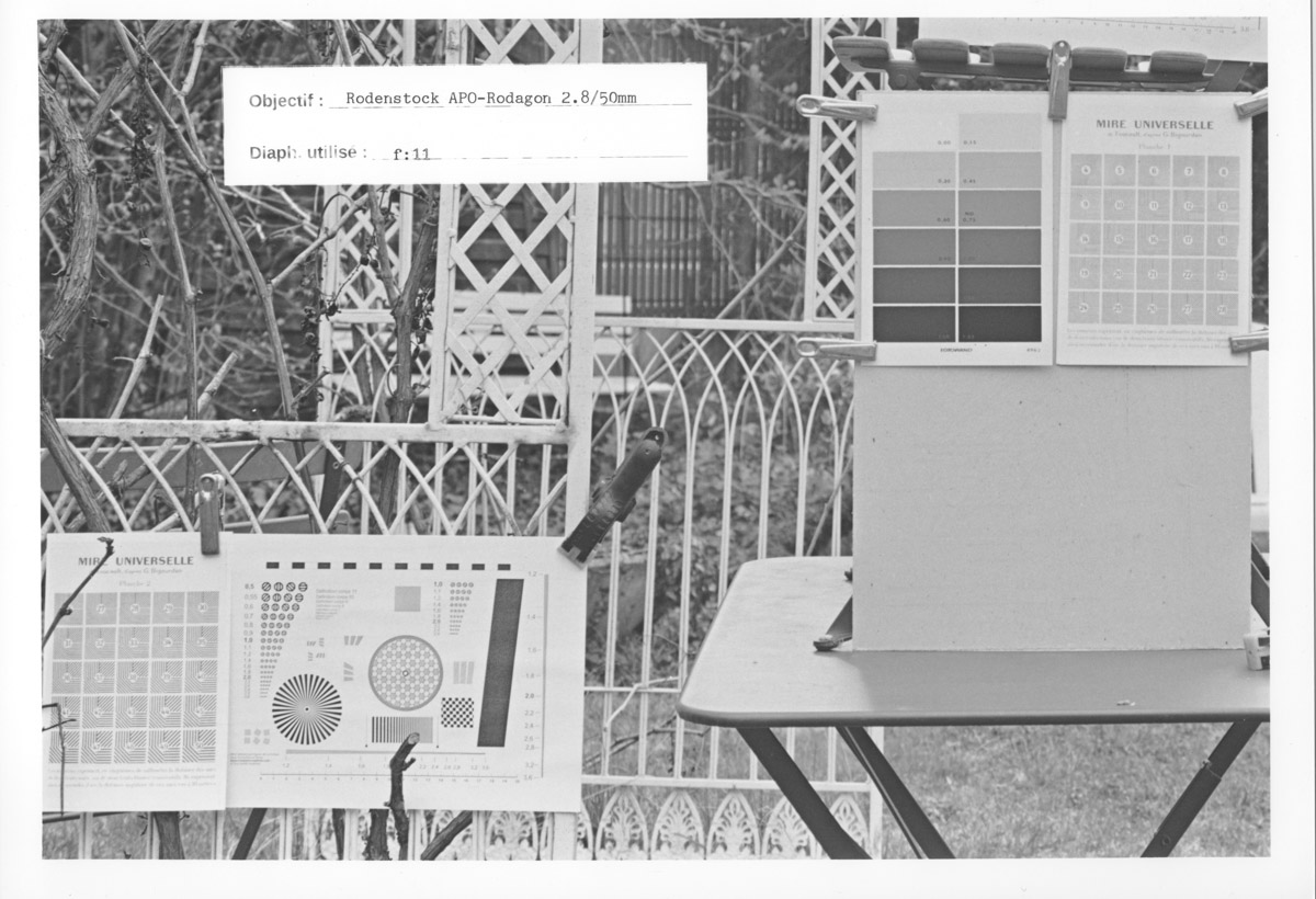

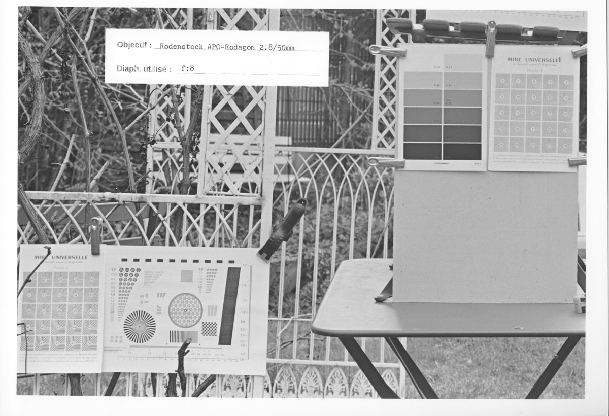

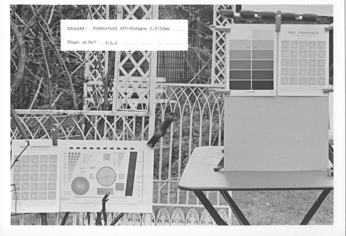

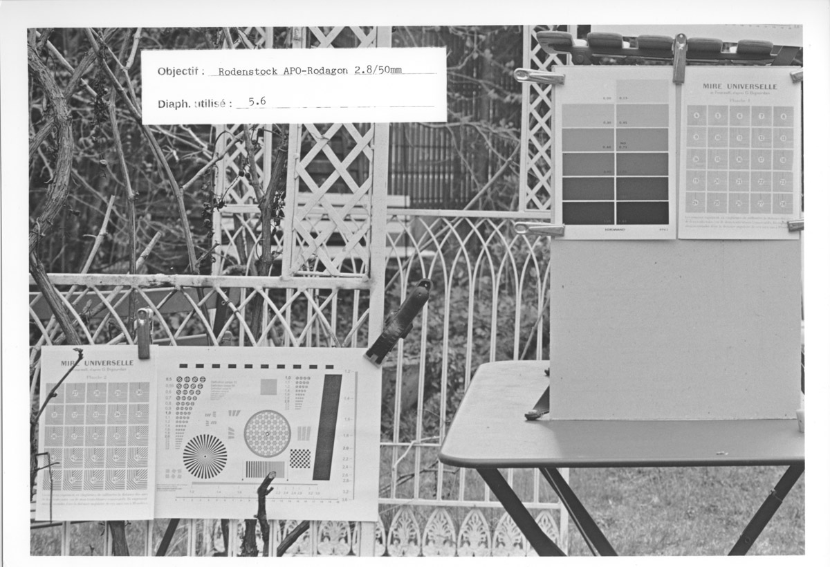

Tirages sur toute la plage de diaph de l'APO-Rodagon 2.8/50mm
J'ai laissé le lien pour les afficher en grand normalement.
Pour celui ci les diaphs idéaux sont soit f:5.6 soit f:8
f:11 ça passe encore, mais on note un début de perte de contraste

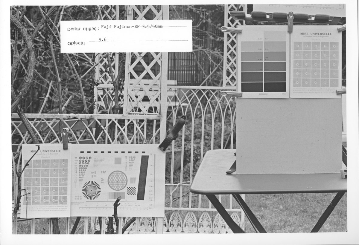

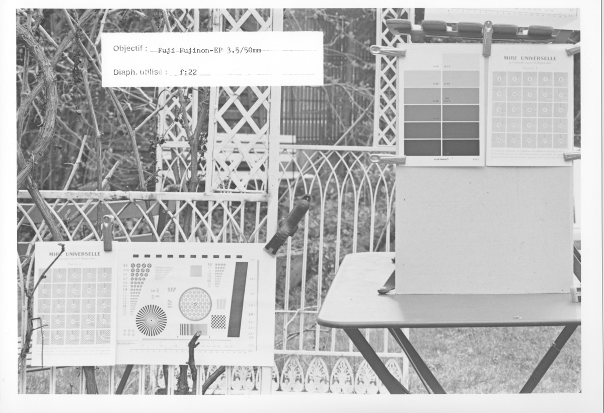

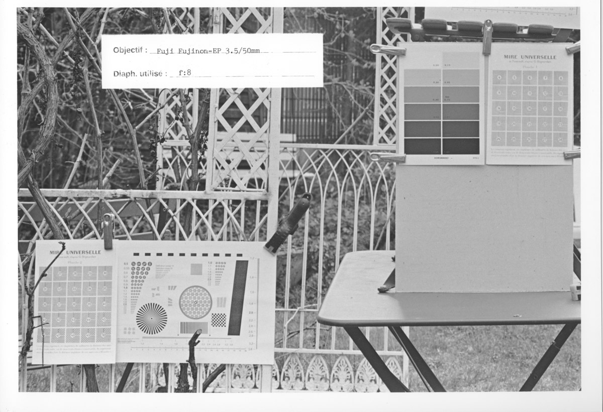

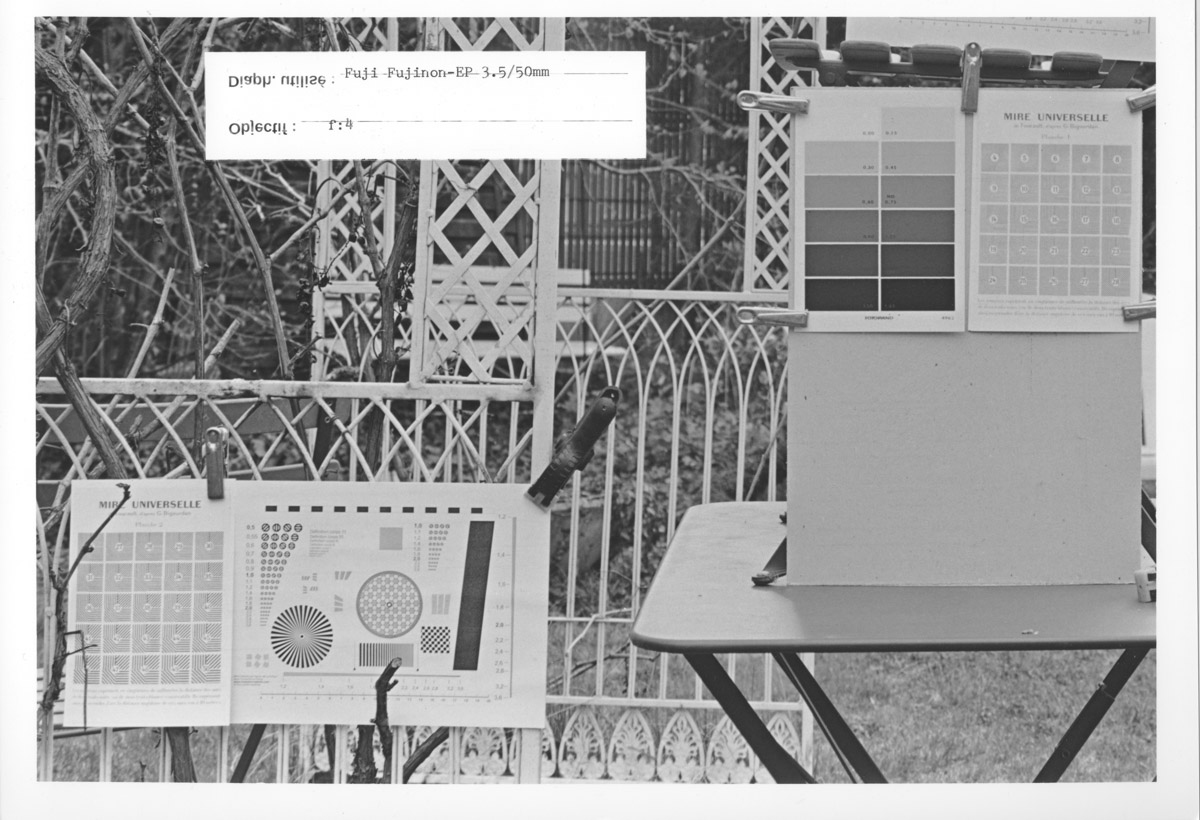

Le Fujinon-EP 3.5/50mm.
Un objectif qui m'a agréablement surpris et que je n'utilisais jamais, va savoir pourquoi.
Pour celui-ci, se serait de f:5.6 à f:11.
Et encore, il n'est pas mauvais dès f:4 ni à f:16 même si le contraste baisse un poil sur ce dernier

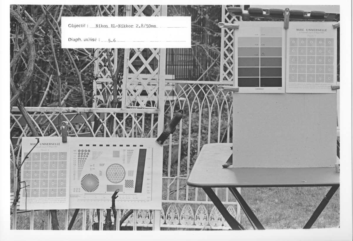

Et pour finir, j'ai testé un objectif que j'avais écarté de ma sélection, juste pour être sur quand même
Le moins pire serait f:11 et f:16, mais ce n'est quand même pas hyper top.
Et à f:5.6 j'en parle même pas :shock:
Je me rend compte que j'aurais du faire mon Nikkor 2.8/50mm que j'utilise aussi souvent

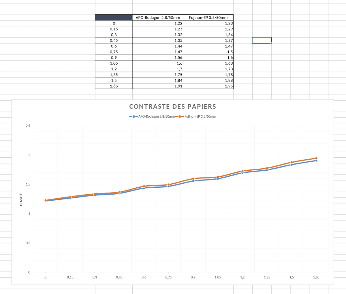

Juste pour le fun, je viens de faire quelques mesures au densito sur deux tirages pour voir.
C'est leger, mais il y a une différence de contraste quand même
Mais en soit ce n'est pas grave, ça s'arrange au tirage
