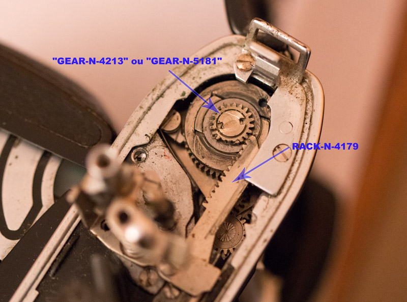

Je lance une bouteille à la mer au cas où : j'ai trouvé pour une bouchée de pain un Kodak Retina IIIC en très mauvais état esthétique sur un vide-grenier sauf l'optique qui est pas mal conservé. Je me suis dit que tant qu'à y être autant essayé de le remettre en état de marche, vu que les mécanismes même s'ils sont souvent fatigués par des années d'utilisation, arrivent à reprendre leurs fonctions après un petit nettoyage sur ce genre de modèles.
L'obturateur fonctionne, même s'il faut que je le dégomme rapidement (les vitesses rapides semblent correctes, mais les vitesses lentes tardent à refermer l'obturateur), mais ce qui va me bloquer réellement, c'est surtout l'armement de l'obturateur. En effet, j'ai un engrenage qui est mort (voir photo) et que je dois remplacer pour que l'appareil puisse un jour être de nouveau fonctionnel.
Dans le guide de réparation (http://retinarescue.com/files/retina_ii ... s_list.pdf) c'est la pièce "GEAR-N-4213" ou "GEAR-N-5181" (Figure 34). Cette pièce est utilisée a priori sur les Retina IIc, IIIc et IIIC.
Il faudrait pour que la réparation soit fonctionnelle dans le temps également, la pièce "RACK-N-4179" (FIGURE 25) qui commence elle aussi à être bouffée.
Si jamais vous avez une idée d'où trouver les pièces, une solution pour la remplacer simplement, voire, - rêvons un peu - avez un Retina de ces modèles là non fonctionnel qui traîne dans une armoire un ou sur une étagère et que vous voulez vous en débarrasser. N'hésitez pas à me le dire ! Merci :)

Salut, cette pièce (RACK-N-4179) apparait disponible aux USA pour un prix modique :
https://rileyscameras.square.site/produ ... cst=custom

C'est le gros point faible des Retinas, ce rack. Un exemplaire rincé vendu pour pièces a de fortes chances d'être concerné... j'en ai vu passer plusieurs comme ça.
Messages : 8278
Re: Kodak Retina IIIC : engrenage d'armement de l'obturateur
C'est surtout parce qu'il est prévu d'être lubrifié de temps en temps...Mais c'est un beau déterrage de fil, 9 ans tout de même. Il faut que je regarde dans les cartons de pièces EKC je crois que j'en ai de ces trucs :oops:

J'ai un IIc et un IIIc, tous deux avec les dents de cette pièce RACK-N-4179 amincies. Le IIIc a été forcé mais le IIc est peut être sauvable. Il faut un outil spécifique pour déposer cette pièce qui ne doit concerner que les Retinas avec l'armement avec levier sur la coque inférieure. Soit les IIC, IIc, IIIc, IIIC et IB (celui avec cadre collimaté).
30$ de frais de port :doh:

Pour quelle étape, cet outil spécial ?
Si c'est juste pour le rack, j'ai un vestige de IIc qui en comporte un encore correct (je crois !)

Là où il y a le ressort se trouve un axe qu'il faut dévisser pour libérer la tige (avec les 2 grosses têtes de vis) sous laquelle se trouve notre pièce. Il faut un outil spécifique. Tu as encore de belles dents, toi ;)

Si tu veux en récupérer le rack, je peux t'envoyer ce boîtier. C'était pour un projet qui ne verra jamais le jour :roll:

jed a écrit : lundi 02 juin 2025 21:29 J'ai un IIc et un IIIc, tous deux avec les dents de cette pièce RACK-N-4179 amincies. Le IIIc a été forcé mais le IIc est peut être sauvable. Il faut un outil spécifique pour déposer cette pièce qui ne doit concerner que les Retinas avec l'armement avec levier sur la coque inférieure. Soit les IIC, IIc, IIIc, IIIC et IB (celui avec cadre collimaté).
Ainsi que les Ib, IIS et IIIS !
Je crois que cette pièce était conçue comme une sorte de fusible pour éviter des dommages aux autres éléments de la mécanique d'armement (et il y en a pas mal). D'où le besoin de tout démonter en "amont" (levier d'armement, axe d'entraînement, ressort de rappel, embrayage et pignon supérieur) et en "aval" (axe de transfert, crémaillère dans l'obturateur, et évidemment l'obturateur lui-même), nettoyer, lubrifier et remonter. Heureusement il y a Chris Sherlock :D
