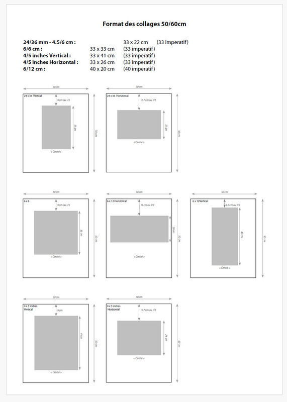

Re: Tirage au carré
Si ça peut aider:
Négatif 6x6 :
Papier 18x24 ---------------------- image 14cm x 14 cm ou 15x15
Papier 24x30 ---------------------- image 21cm x 21cm
Papier 30x40 ---------------------- image 26cm x 26cm
Utilisation des margeurs 2 lames
Margeur 18x24 – marge maxi : 1,5 cm
Négatifs 6x6
Image maxi 15x15 avec marge basse de 9cm
Margeur 30x40 – papier 24x30,5 cm – marge maxi 2cm
Négatifs 6x6
Image maxi 20x20 avec marge basse de 10,5cm
Négatif 6x6 :
Négatifs 6x6
Négatifs 6x6

Pour me simplifier le travail sous l’agrandisseur et la pose du papier sur le margeur, j'ai fait de même en me constituant des gabarits avec des passes partout. J'ai ainsi une parfaite harmonie visuelle sur mes murs pour du 30 x 40.Pour ma part, histoire d'avoir une homogénéité dans mes tirages, j'ai créé une mise en page type:
Ce qui donne pour le 6x6 à la commande chez mon fournisseur pour du 30x40 :
Passepartout Passepartout, Natural white, 1,5 mm, 300 x 400
Alignment: portrait
Cut-out width 200 mm
Cut-out height 200 mm
Border bottom 107 mm
Border top 93 mm
border left 50 mm
Border right 50 mm
et pour le 6 x7
Alignment: landscape
Cut-out width 233 mm
Border bottom 53 mm
Border top 47 mm
border left 83,5 mm
Border right 83,5 mm
Alignment: portrait
Cut-out height 233 mm
Border bottom 89 mm
Border top 78 mm
border left 50 mm
Border right 50 mm
