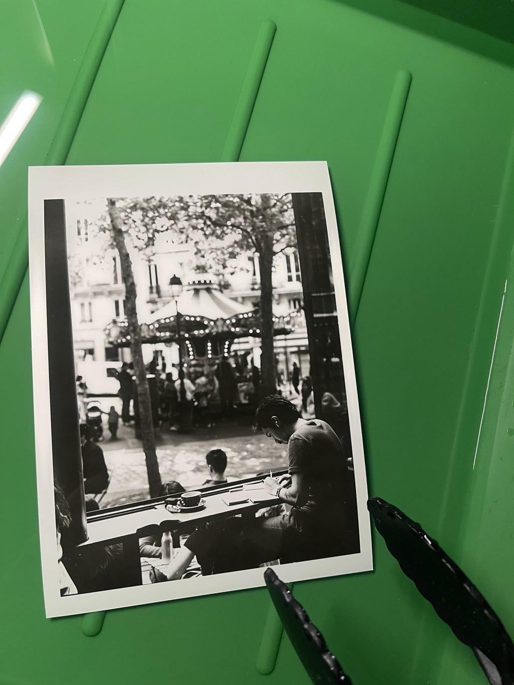

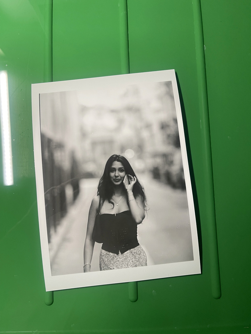

Bonjour à tous
j'ai réalisé mes premiers agrandissements aujourd'hui. :sante:
J'agrandis du 6x7, assez faible agrandissement donc car les photos font 12x17cm
Petit problème: mon temps d'exposition était de 3 secondes! :shock: sinon image super foncée
Développeur: Ilford multigrade en 1+9
la photo sort en 10 secondes environ.
chimies à 21 degrés
j'ai même mis un filtre multigrade 5 pour réduire l'expo, objectif fermé au max évidemment
Voici quelques résultats:
Les photos sont moins contrastées qu'affiché là.
En soit le résultat m'irait, mais seulement 3 secondes d'expo c'est hard
Ma lampe est même pas une 130V, c'est du 110V
Merci pour vos lumières (hu,hu)

Salut !
Juste quelques points à voir tranquillement.
Temps courts pour un petit rapport d'agrandissement, c'est normal. il y a des solutions, selon le modèle d'agran.
L'image arrive en 10 sec, normal, mais dans tous les cas on développe "à fond", on n'enlève pas la feuille avant stabilisation.
Un filtre a grade ne peut pas servir de " frein".
Un gris neutre pourrait.
Une puissance de lampe ne s'exprime pas en volts mais en watts. Dans ton cas il doit y avoir un transfo dans le circuit. Ce que tu indiques c'est la tension d'alim..
A suivre !

Rémy_91 a écrit : dimanche 06 juillet 2025 4:49 L'image arrive en 10 sec, normal, mais dans tous les cas on développe "à fond", on n'enlève pas la feuille avant stabilisation.
Ah bon? effectivement je sortais le papier quand j'estimais que c'était ok.
Combien de temps le laissez vous alors?
Ah bon? je pensais quoi oui :tete:
Pourtant il est dit dans la notice que
filtre 0-3 : rapidité nominale (x1)
filtre 4-5: rapidité diminuée de moitié (x2)
Pour les petits tirages il faut atténuer la luminosité, et suivant le modèle d'agrandisseur on adopte une solution ou une autre.
Ok donc sur ma taille de tirage, cette situation est "normale"?
faut que j'achète des filtres alors
Lambertus, tu ne nous dit pas avec quel objectif tu travailles.
80mm
les filtres semblent en bon état.. dans leur boite d'origine mais je peux pas savoir combien de fois ils ont servi effectivement
vous pensez donc que tout ceci est du au manque de filtre nd?
merci

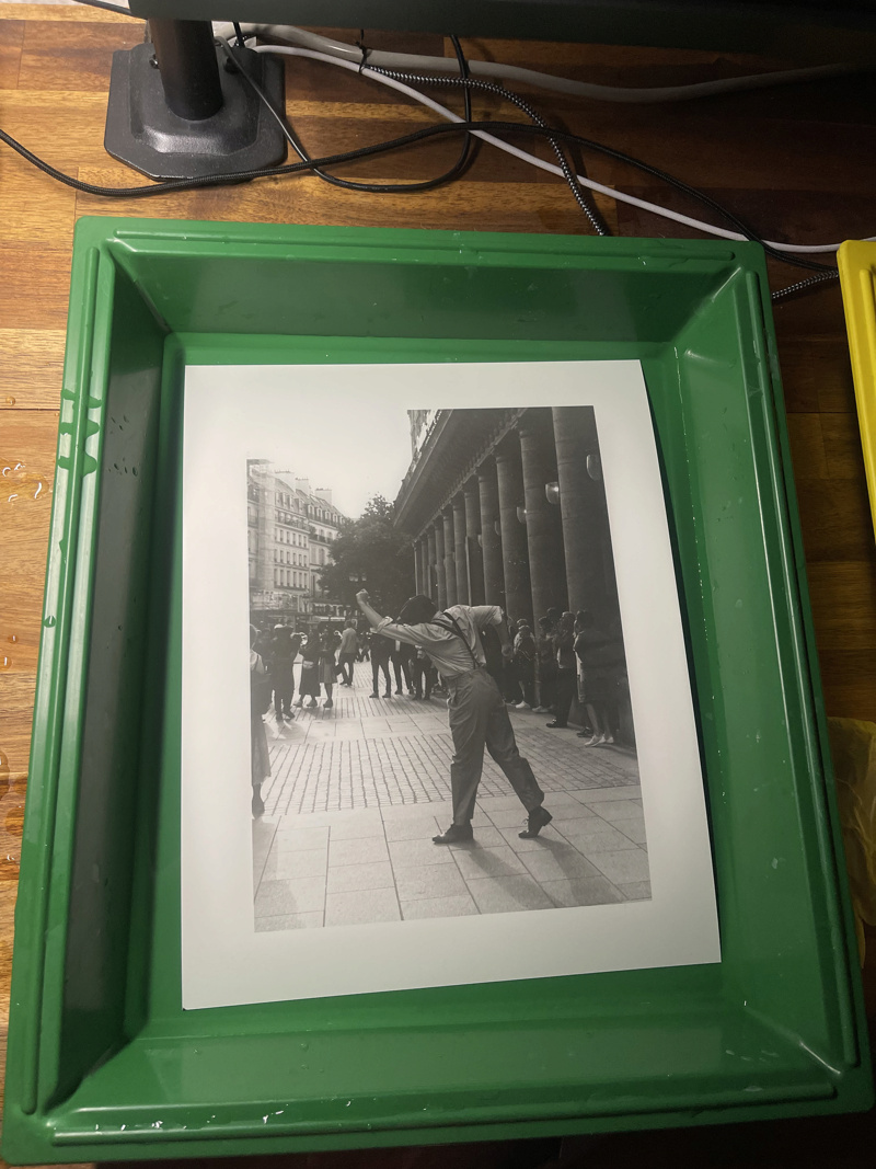

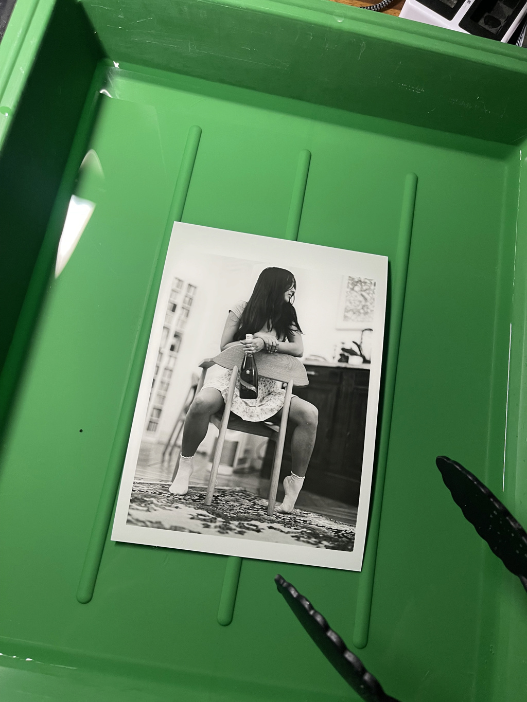

Hello
Bon, je viens de refaire une série d'agrandissements.. Quand on commence on peut plus s'arrêter on dirait...
J'ai réalisé des agrandissements plus grande cette fois.
Le temps d'expo était de 7à 9 secondes
80mm fermé à 16 et parfois même 22!
Multigrade 2 puis monté à 3 à un moment
Manque de contraste, peut être pas assez développé (j'ai sorti après environ 15 secondes)
un peu mieux, filtre multigrade 3
Beaucoup de "traces" sur les photos, poussières, cheveux peut être tombés dans la chimie, je ne sais pas trop
Mes ampoules sont 110V 75W
je vais voir a acheter un filtre ND, j'espère que ça sera pas trop galère à gérer...
Car 7 secondes c'est tout de même court!
Et le papier part à une vitesse :| dommage que ça coute si cher !

Tu peux acheter du Foma (311 brillant, 312 mat, 313 Velvet mon préféré), c'est moins cher et aussi bien.
Pour certaines traces : le papier ne restant pas assez longtemps dans le révélateur, il peut y avoir des zones développées différemment, et parfois cela se voit. Ce n'est pas le cas sur tes tirages d'après ce que tu montres.
Les négatifs doivent être super propres : utilise une soufflette. Pareil si ton passe-vue est équipé de verres.
