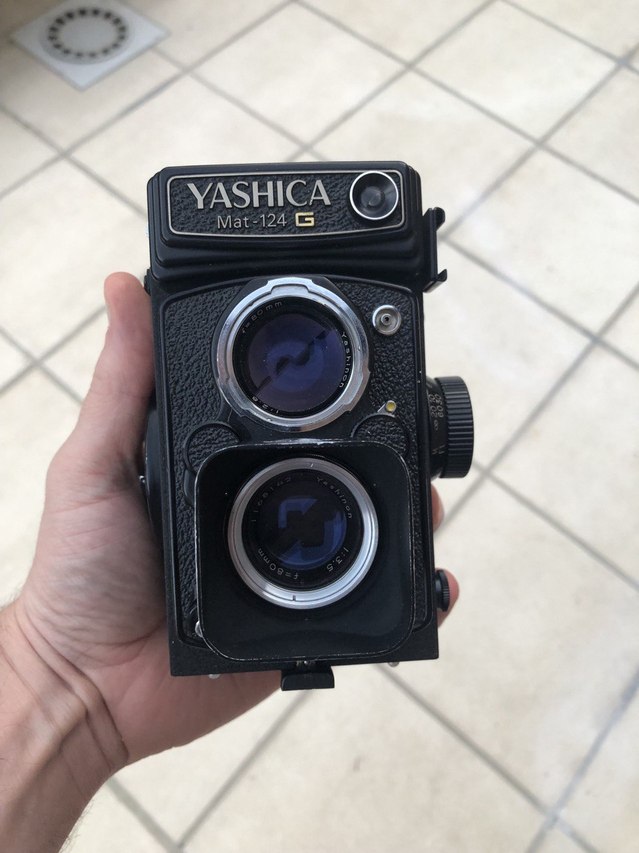

Avant de commencer par Rollei, j'ai décidé de me faire la main sur un Yashica. J'ai donc regardé sur la toile et j'ai trouvé un Yashica Mat 124 G pour 60 euros.
Petits problèmes (pour ce prix là, c'est obligatoire):

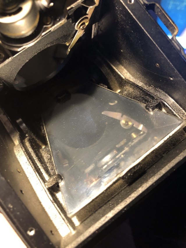

- L'optique est crade en interne.
- La visée est trouble.
- Le posemètre est HS.

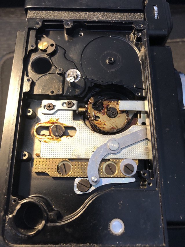

- L'armement a des ratés.
- Le retardateur est flemmard.
- La molette de verrouillage du dos est duuuuur.

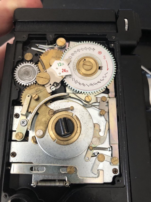

Pas de soucis, je décide de la prendre et de faire le nécéssaire pour le remettre en ordre. Voici la bête :

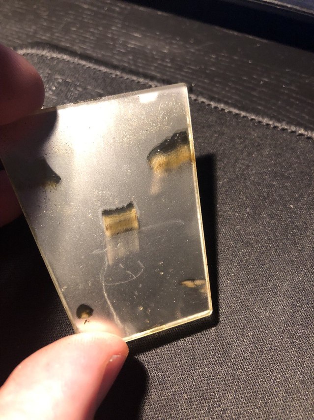

La visée n'était pas terrible parce que, la graisse de la molette a libéré de l'huile par évaporation.
Démontage, nettoyage, graissage et remontage de la mécanique d'armement. Le mécanique est vraiment simple et bien foutue. La seule faiblesse, selon moi, c'est l'engrenage d'entrainement de la pellicule (en chrome). Ell ne tient que par pression de la plaque latérale :shock: C'est assez louche comme conception, mais ça fonctionne.

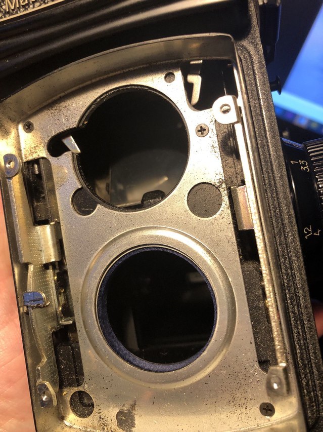

Il était vraiment crade en interne, car la mousse située en hauteur s'est décomposée.
L'optique a été néttoyée et le boitier déclenche correctement.
