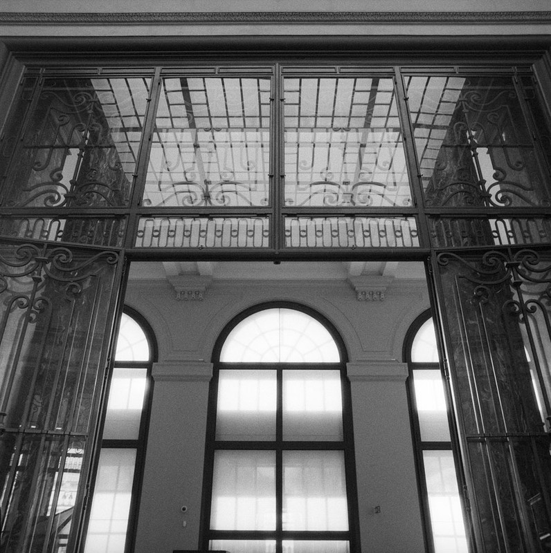

Copié depuis ma publication "Africa": je trouvais que ça avait sa place dans le forum "films".
Imagehébergeur de lien
Hasselblas 503 + Carl Zeiss Distagon 50 mm 1:4.0 - Ilford Delta 3200 @ 3200 + Microphen 1+1 - Scanner Nikon LS 9000 ED
Tout ça pour dire que le Delta 3200 est un excellent film, contrairement à ce qu'on peut (lire) voir un peu partout sur le net.
J'en veux pour preuve la finesse de la lumière dans les fenêtres et le reflet en haut de la porte.
Le grain est présent (en 80x80 cm /300 dpi, ici on ne le sent pas) mais beau et régulier, plus qu'admissible. Le Microphen y est pour quelque chose s'entend).
Mais il faut bien le traiter.
A savoir une exposition précise (inutile de tenter le "ça va être sous-ex mais ça va passer": ça ne passera pas!)
C'est un film qui a besoin de lumière, peu certes, mais suffisamment.
Avoir le révélateur qui va bien (DDX ou Microphen, et parfois le D76 / ID11 à condition de tirer dessus :D )
Ces conditions remplies, le 3200 est votre ami!

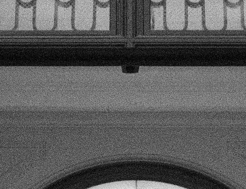

Pour le jeu, voici un extrait de l'image 80/80 (+/-) 300 dpi:
Je trouve ça plus qu'honorable!
