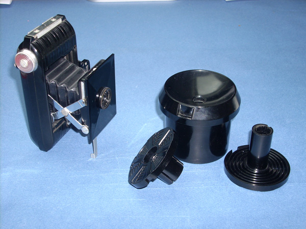

J'ai une mini cuve (comment faire pour joindre une image ???) dont je voudrais savoir à quoi ou à quel format elle servait. Je l'ai photographiée avec le Bantam 6,3 de Kodak parce que je crois que c'est la même personne qui m'a donné les deux objets et que je suppose que cette cuve pouvait servir à déveloper les pellicules de ce Bantam (fabriqué entre 35 et 38) de format 28x40 (présenté comme le 6x6 entouré de papier protecteur). La cuve est en bakélite comme les spires. Celles-ci ont une largeur mini de 31,5 mm (mais en comptant vraiment d'une extrémité à l'autre) et maxi maxi de 40 mm. La contenance est de 80 cc.
… je l'ai ressorti pour faire des essais de révélateur/film/temps de développement à peu de frais :wink:
Un savant peut-il satisfaire ma curiosité ? :roll:

Voici la mini cuve dont je parlais :D
merci d'avance si vous pouvez me renseigner.

ca serait pas un format de film dit "828" ?
ca colle avec ta cuve

Effectivement le 828 est le format du Bantam Kodak des années 35/38 (qui est sur la photo). Mais on me signale aussi ailleurs que ça mourrait être pour un Eljy Lumière dont le format est environ 23x35 avec une largeur de l'ordre de 27 ???
Bien sûr rien, absolument rien de marqué sur la cuve.
