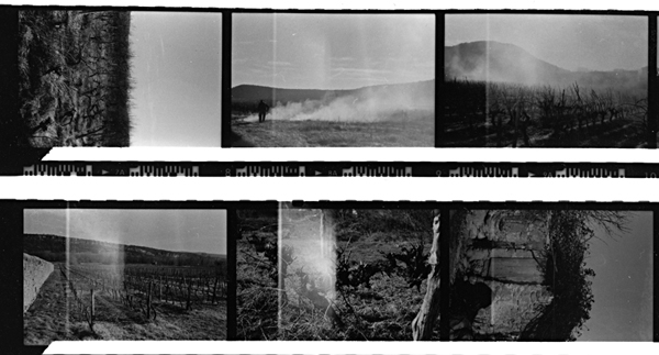

voici ce que fait mon AE1 :
Cékoidon ? D'avance merci pour vos réponses.

Je propose fuite de lumiere suite à mousses desagrégée ?
Dans quel etat sont les mousses du dos ? Par exemple, as tu des bouts collants (limite goudron) collé sur les bords du dos ?

ton problème me fait penser à une entrée de lumière causée par un défaut d'étanchéité de la porte.
Petit indice: le défaut apparait-il de la même manière sur toutes les photos, ou est-il plus accentué sur la première ou la dernière photo d'une série de prises effectuées dans un court laps de temps?

La zone blanche verticale m'intrigue ; le rideau fonctionne-t-il correctement à toutes les vitesses ?

une question:
est-ce que tu réarme aussitôt après chaque prise, ou bien attends-tu le moment de la prise pour armer?
Je me demande si tu n'as pas un problème d'étanchéité sur le deuxième rideau...

Apparemment, ça vient de l'arrière, vu que ça dépasse le cadre photographié et déborde sur le bord du néga.
Donc fuite de lumière par le dos, plutôt une bonne nouvelle! :D
Vérifie l'état des mousses, que tu peux remplacer avantageusement par un fil de laine noire.

Ca peut aussi provennir des charnières dus dos...
J'ai un peu le meme soucis sur mon AE1, j'ai recupéré un "kit" de mousse sur ebay pour environs 5€ (port compris...) aupres de 'interslice'
Je n'aime pas trop faire de la pub, mais il est super rapide & sympa. Si la mousse de charniere fatigue, ou si celle du miroir colle, autant en profiter pour tout changer :P
Sinon, en effet il parait que le fil de laine est efficace aussi
