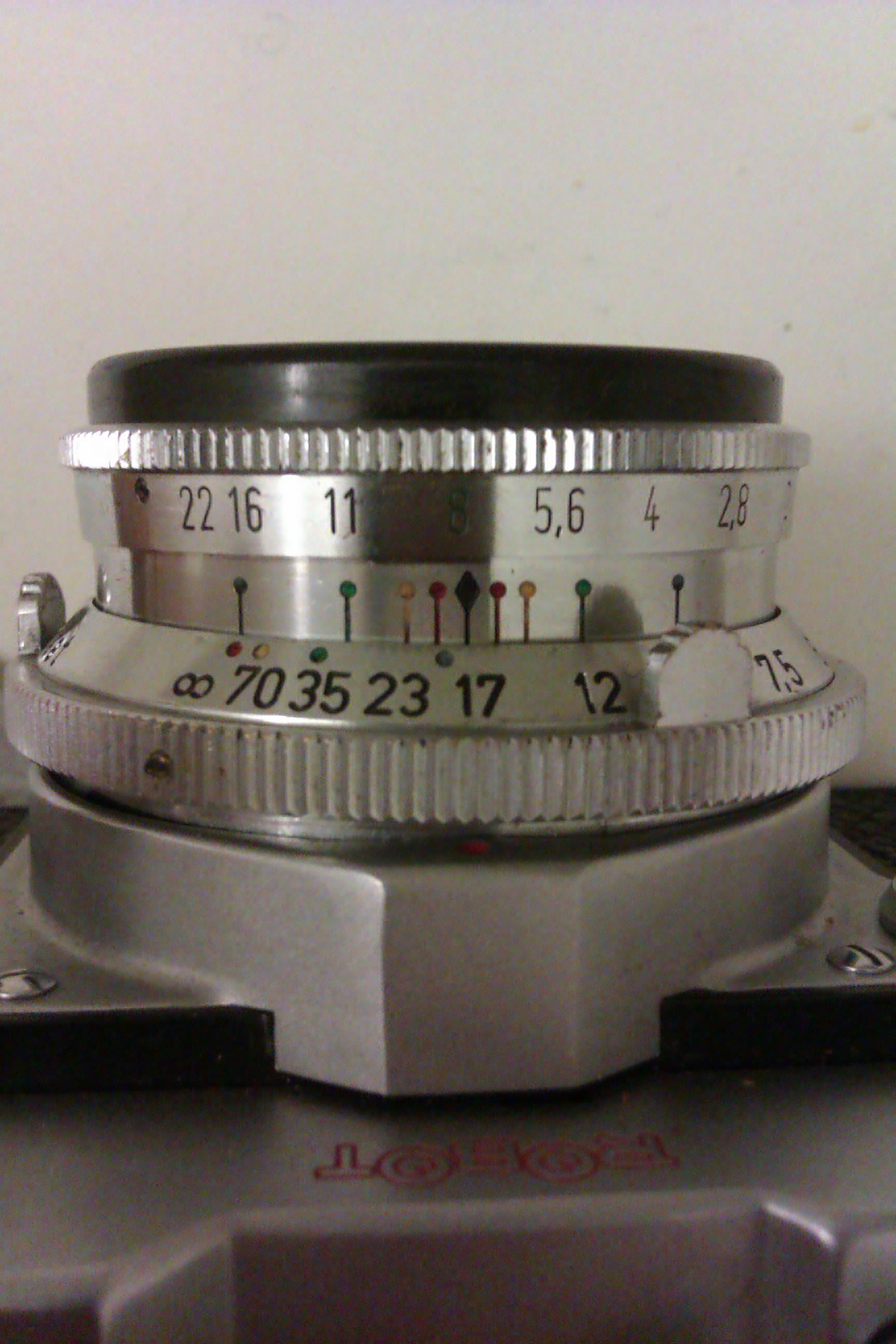

Voici la photo de l'échelle :
http://leclerca.iiens.net/robot.jpg
Dessus on voit distinctement qu'on arrive pas à voir ce que couvre les marqueurs rouges.
J'ai marqué plus bas de 14 à 18 feet...
j'estime que les marques :
bleue : f22
verte : f16
jaune : f11
rouge : f8
en toute logique.

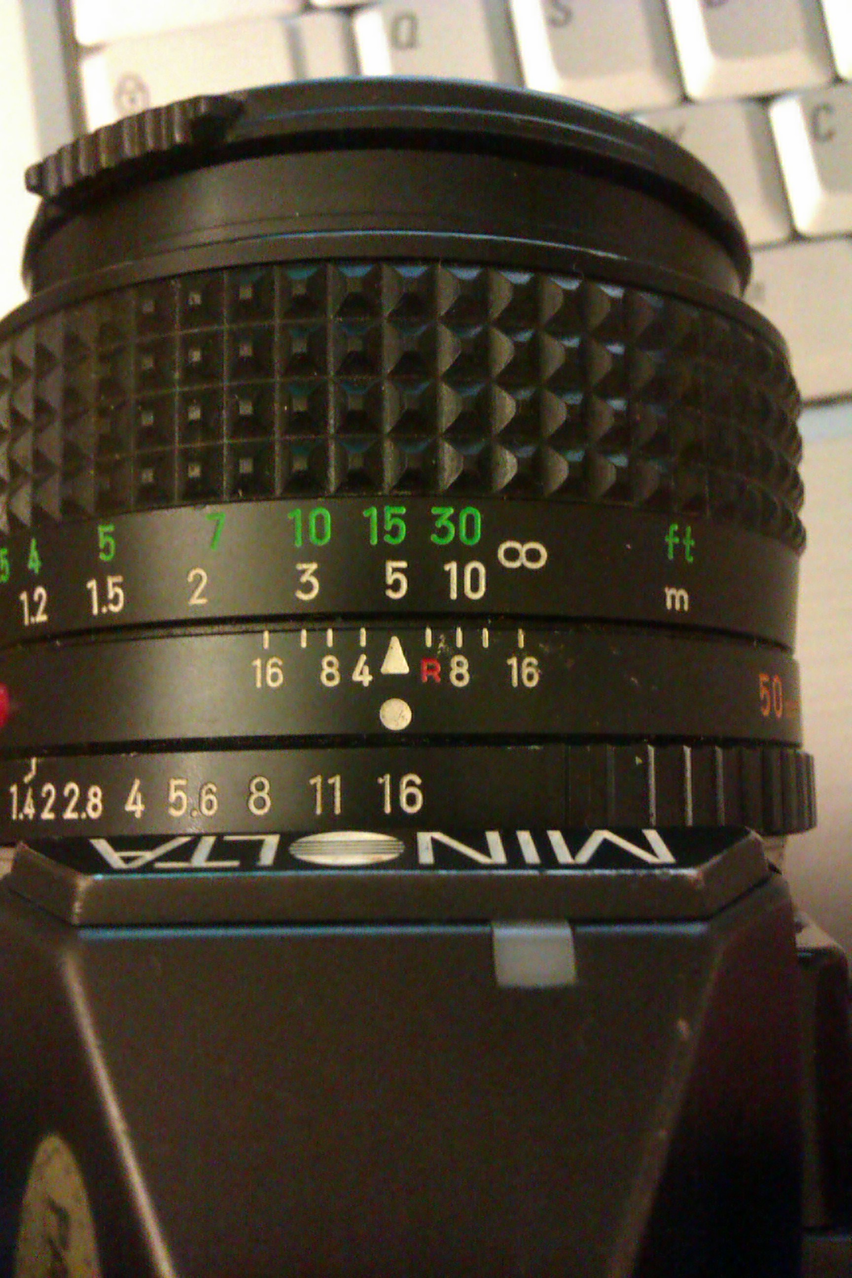

J'ai comparé le marquage de mon Robot avec celui d'un objo minolta ( marquage similaire à ça : http://35mm-compact.com/photographie/ca ... -champ.htm et du coup on sait quoi correspond à quoi) et avec les hyperfocale c'est assez flagrant
Robot 50mm f16 :
hyperfocale à 35 feet (cf première image on voit le point vert un peu après 35)
Minolta 50mm f16 :
hyperfocale à 15 feet (cf image ci-dessous)
http://leclerca.iiens.net/minolta.jpg
(je dois être à côté de la plaque sur un truc là...)

et une dernière question toute bête, et sur tes photos est ce que tu sens la map dans les choux avec cette échelle?
En tout cas sur tes photos le Robot est à f8 alors que le Minolta est à f16.
Pour le code couleur, je pense que le vert est f8 car le 8 semble peint en vert.
Si je prend la photo de ton Robot, je lirais la PDC comme ça: ouvert à f8, MAP sur 17ft, la PDC est de 12ft à 30ft.
Si tu regardes sur ton Minolta, en faisant les mêmes réglages tu obtiendras à peu près pareil.
Du coup, si f8 est vert, ton point vert sur ta bague de distance est bon.

Je viens vraiment de l'aquérir, je n'ai rien développé, mais j'ai 2 pelloches qui attente que je m'en occupe.et une dernière question toute bête, et sur tes photos est ce que tu sens la map dans les choux avec cette échelle?
peu importe le réglage de l'ouverture, c'est la distance de map qui compte et quel marqueur on prend pour référence. Le Robot est full manuel donc aucune influence du réglage de l'ouverture sur quoique ce soit avant que la photo ne soit priseEn tout cas sur tes photos le Robot est à f8 alors que le Minolta est à f16.
c'est l'image qui est mauvaise, aucune couleur n'est peinte nul part... sauf sur les point d'hyperfocale et sur les marquages.Pour le code couleur, je pense que le vert est f8 car le 8 semble peint en vert.
En effet en prenant le marquage vert ça coincinde (cf mon premier post où je n'ai pas été clair...) avec le calculateur. Et en effet j'ai exactement ça avec le Minolta.Si je prend la photo de ton Robot, je lirais la PDC comme ça: ouvert à f8, MAP sur 17ft, la PDC est de 12ft à 30ft.
Mais ça implique donc que le marquage le plus large (bleu) correspond à f11
et le jaune à f5.6
et le rouge à f4
MAIS que je n'ai aucune infos pour f16 et f22 et ça c'est louche

Si tu prends le manuel, c'est pas le manuel de ce modèle en particulier mais bon le code couleur est le même: http://www.cameramanuals.org/pdf_files/ ... corder.pdf
Page 14: il dit que le vert est bien f8.

Oo merci beaucoup de cette info !! C'est vraiment cool, je commencais à me demander si les lois de l'optique avait évoluées depuis mes derniers cours. Ca me rendait fou.tchau42 a écrit :Si tu prends le manuel, c'est pas le manuel de ce modèle en particulier mais bon le code couleur est le même: http://www.cameramanuals.org/pdf_files/ ... corder.pdf
ET donc en effet sur cet objo je n'ai donc pas de marquage pour f16 et f22
@tchau42 : encore merci je n'avais pas trouvé le manuel du/d'un Robot sur ce site à l'époque où je cherchais un manuel. Sur la page d'acceuil on ne voit pas Robot ?? Je sais que je suis un peu autiste sur les bords mais comment t'as trouvé ce manuel ??

@tchau42 : en effet le 8 est bien peint de vert, mais c'est très léger je ne sais pas comment tu as vu ça !!
f2 : peint en rouge
f4 : peint en jaune
f8 : peint en vert
f16: peint en bleu
Je n'avais pas remarqué !
f2 : peint en rouge
f4 : peint en jaune
f8 : peint en vert
f16: peint en bleu
