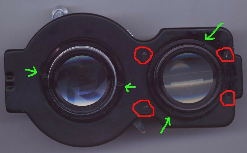

Encore moi ... :oops: Ce matin ai trouvé l'essence C en droguerie et à l'heure du déjeuner j'étais bien motivé pour mettre en pratique les bons conseils de dirapon.
Le hic c'est que je ne vois pas exactement quoi dévisser. Ai dévissé les 4 vis entourées de rouge sur la photo en pièce jointe mais cela n'a rien désolidarisé ( aussi ça ne doit pas etre cela ) et me suis empressé de les remettre proprement et délicatement.
Dois je m'attaquer à ce qui est signalé par une flèche verte et de manière circulaire dévisser comme je peux les deux optiques ainsi ?
La c'est pour le " derriere " de l'objectif parce que " sur le devant " ( les photos sont visibles en cliquant sur les liens un peu plus haut sur ce post ) je ne vois rien a dévisser.
Helppppp !!! :cry: Je range les tournevis et l'essence pour quelques heures et j'attends vos bons conseils.

:D :D :D J'avais pas compris que ça pouvait se dévisser devant ( j'avais mal lu en fait ! )
Ben voila ça marche, encore merci à vous ... Avec toutes mes excuses pour cette dernière photo ridicule avec mes ronds rouges et mes flèches vertes !!! :oops:
