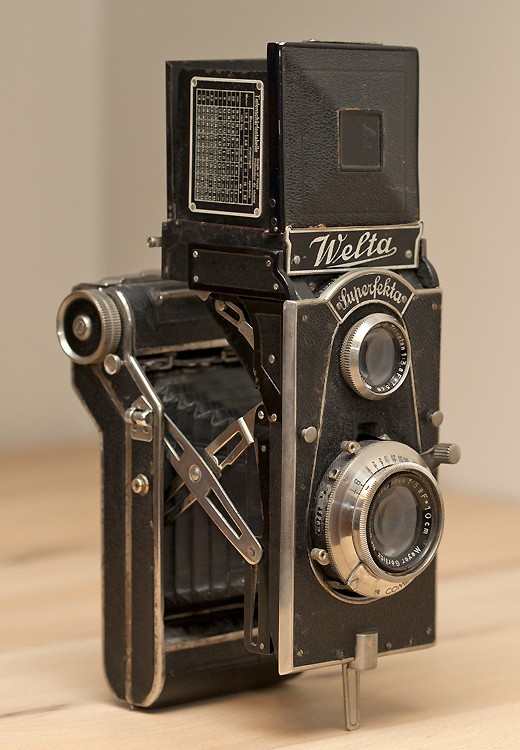

Encore un appareil qui a repris du service après réparation du soufflet et un nettoyage complet:
Le Welta Superfekta de 1932 qui réunit en un seul appareil toutes les innovations de l'époque.
C'est à la fois un appareil pliant et un TLR avec tout le mécanisme de visée reflex qui se met en place en même temps que l'on déplie l'appareil.

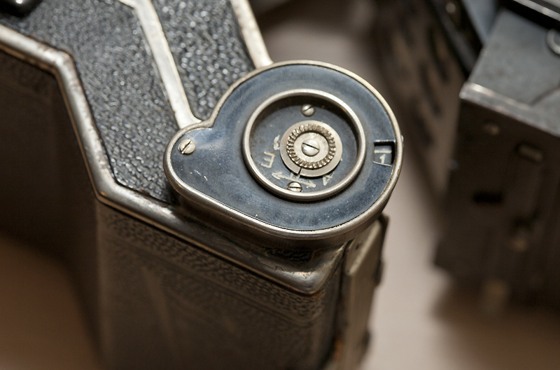

"Vest pocket" mais assez costaud tout de même puisqu'il s'agit du appareil au format 6x9 sur bobines 120. Le système de mise en place des bobines fait appel à des logements pivotants (comme sur les meilleurs super-ikonta et bessa). Et cerise sur le gâteau, un petit compte-vues aussi simple de conception qu'agréable à utiliser: un rouleau palpeur est entraîné par le film et fait tourner un engrenage qui fait défiler les numéros des vues dans le compteur. Une fois avancé le film manuellement jusqu'à la vue 1 dans la petite fenêtre rouge traditionnelle à l'arrière, on glisse le bouton du compteur en position "E" et zou! le mécanisme se met en marche jusqu' après la dernière vue pour revenir ensuite sur position "A" et se remettre à zéro.

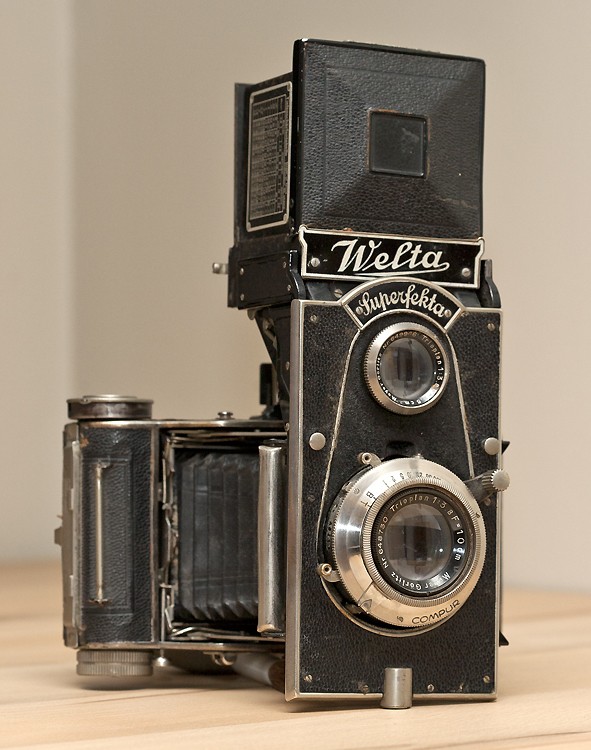

Mais ce n'est pas tout! Le dos pivote à 90° pour prendre des vues horizontales tout en gardant la vue reflex dans la bonne position de visée tandis que des lamelles mobiles pivotent en même temps pour délimiter le cadre.
Et en plus, avec son objectif trioplan ouvrant à 3.8 et son obturateur compur 1 - 250 + B & T il n'avait rien à envier aux autres grandes marques de l'époque. Son design complexe et assez fragile a certainement pesé sur le prix de vente et freiné sa diffusion qui est restée fort restreinte, ce qui en fait à l'heure actuelle un appareil fort rare.

Re: Welta Superfekta
Alors ça c'est pas banal. :shock:
Je dirais même plus...ça court pas les sentiers !!!! :shock: :shock: ...merci Frans pour cette découverte...une de plus !
Encore un découverte...
Hallucinant ce boitier, fallait oser l'idée :shock:
Message par ramuntxo »
C'est clair que ce boîtier est impressionnant. Les designers ont pondu sur ce coup un ovni qui a l'air bien sympa.
Mais ça doit être fragile, non ?
Il y a intérêt à le manipuler avec les précautions nécessaires car le nombre de pièces en mouvement lors du dépliage et de la rotation du dos est assez impressionnant...
Le mien n'est d'ailleurs plus tout à fait dans un alignement parfait et ca se voit en photographiant à pleine ouverture :?
Mais une fois à f:8 c'est tout à fait correct et comme en plus la justesse des vitesses est encore excellente, il se défend encore pas mal.
Je dois juste encore régler la MAP de l'objectif de visée car il me semble qu'il y a un léger décalage par rapport à l'objo de prise de vues qui lui est OK. Mais comme ils ont prévu ce réglage avec un écrou réglable vissé sur l'hélicoïdale de l'objectif de visée, ça ne devrait pas poser de problème :)
Message par Mathieu M »
D'ailleurs comment ça marche la mise au point dessus?
Comme sur les Flexaret: un curseur autour le l'objectif qui déplace la platine porte-objectifs.
