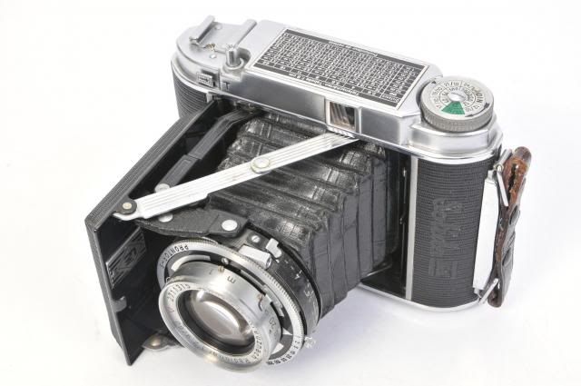

mets une photo de l’appareil, c'est plus facile, surtout si l’appareil n'est pas courant
edit: si c'est un modèle comme ci dessous, il faut démonter le bouton d'avance du film, il y a souvent une vis en dessous sur ce genre d'appareil.

Re: Franka solida III à nettoyer
bonjour Oriu,
presque le même modèle ( pas de levier T en façade)
donc j'arrache le gros bouton de rebobinage vers le haut
(bizarre le truc semble soudé ?!?)
Je posterai les résultats en fin de journée,
encore merci,
Patrick JJ

- Messages : 35574
Le bouton doit être vissé, si il n'y a de vis dessus, c'est que c'est le bouton qui est taraudé, soit il y a une vis à l'intérieur, ou c'est l'axe qui fait vis, peut être un pas inversé (à gauche)
J'ai un modèle similaire à ce que montre Oriu, oui il faut enlever le bouton de rembobinage et la vis de la griffe porte-flash, ça devrait permettre d'ôter le capot.
David, photos superbes !
le radionar semble avoir un rendu bien supérieur à mon Berthiot/Sem,
donc j'ai pu tout remonter
mais le bouton avait été forcé au montage,
les bavures cachaient l'axe j'ai du faire un peu d'ajustage et tout remettre en place
( pas facile )
