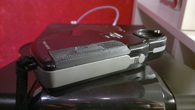

Finalement, j'ai filé la cellule à mon fils qui va me modéliser ça et qui a l'imprimante sous la main pour les essais. Même s'il est moins rapide que moi (ce qui reste à prouver car s'il a moins de "bouteille" que moi il travaille bien le sujet) avec l'imprimante sur le bureau il devrait gagner des masses de temps

Premier essai. Le fiston n'est pas content de l'aspect extérieur et du verrou de la fermeture ... A suivre !!!

Mais c'est déjà bien, la pièce remplit sa fonction à défaut de ressembler à la pièce d'origine. Je suis quand même impressionné par les possibilités d'une imprimante 3D

Là, il a imprimé le capot couché. Depuis, il a retravaillé le verrou qui ne croche pas assez à son gout (les horlogers sont facilement pinailleurs) et va réimprimer trappe à la verticale pour avoir un meilleur rendu.
C'est vrai que ces outils sont géniaux. L'été dernier j'ai pu dépanner un tracteur dont le démarreur avait arraché tous les supports de charbons. J'ai modélisé les nouveaux supports d'après les restes, renforcé un peu (si ça ne tenait pas en alu ça n'allait pas tenir en plastique) et fait imprimer (par un pro, ils ont quand même des matières plus solides). Monté en 1/2 heure sur le démarreur puis sur le tracteur et hop, ça a démarré
Ça faisait 15 ans qu'on arrivait pas à trouver les pièces

Voila la photo du résultat final. Ça clipse à la perfection (bon, le fiston a un peu triché en fondant le plastique pour fignoler l'ergot mais quand même ...)

Joli boulot et bravo au fiston
