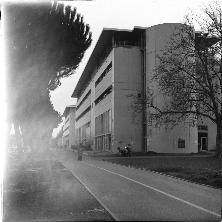

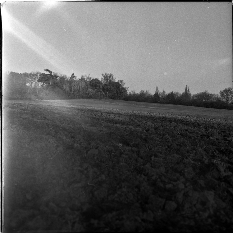

Je viens vers vous car j'ai un problème avec mon Blad que je viens d'acheter.
Je pense que c'est due à une fuite de lumière mais je trouve cela bien régulier et se trouve en plein milieu de la photo...
Voici ce que j'obtiens :
https://www.dropbox.com/s/lz7jeo7rmxj6jb3/photo%201.JPG
https://www.dropbox.com/s/2j7mmfwit1bijtn/photo%202.JPG
Avez vous une idée d'ou cela peux venir ? fuite du dos ou à un autre niveau ?
Merci
Merci

Fuite du dos,
On trouve des kits pour refaire les mousses sur la baie.
On sinon des fois juste en autant le joint usagé ça permet d'oter ces fuites (enfin pour moi ça a marché).

Merci pour ta réponse rapide. Pour une fuite du dos je ne dois pas avoir comme un front qui part d'un bord de la photo ?

Toutes les conditions sont réunies pour incriminer une fuite dans le dos:
L'exposition déborde en dehors du cadre 56X56mm.
Les limites sont plutôt floues donc éloignées du plan du film.
L'exposition se produit de manière aléatoire non rythmée à un endroit précis des vues
Il faut examiner, les rainures, la charnière, le système de fermeture...Renouveler tous les joints & mousses

Certainement une fuite du dos.
Tu peux essayer de faire un rouleau en mettant du Gaffer pour faire l'étancheité après avoir fixer le dos sur le boitier. Si la pellicule est bonne ça confirmera. Durant ce test n'utilise pas le volet métallique et bouche bien son emplacement.

Je ne serai pas si catégorique.
Quand on a une classique fuite au niveau du volet ce n'est pas aussi régulier sur toute la largeur du film.
De plus sur la première image on voit la trace de jour en haut sur les photos 8 et 9 et en bas sur la photo 10, une fuite aurai plus tendances à faire toujours un trace au même niveau.
2 exemples de 2 dos fuyard :
Et
Ici je pense que le film à vu le jour à un autre moment.
Ju bil
Et
Ju bil

je suis assez d'accord aussi, c'est peut être l'obturateur secondaire qui s’entrouvre un peu, ou qui n'est pas étanche

D’ailleurs en y repensant, ici la fuite commencerai avant même la fin de la plaque séparant le volet du film. Donc non ce n'est pas une classique fuite au niveau du volet.
J'ai aussi pensé à l'obturateur auxiliaire, mais cela s'arrêterai au niveau du cadre ici aussi.
Quand il est dans le dos le film n'est pas exposé sur toute la largeur. Je pense plus à une erreur au moment de la manipulation.
Ju bil

Il y a peut être un souci du dos

Je viens de vérifier en arrivant chez moi.
Je confirme (pour un A12 ou un A24 au moins) le film n'est pas présenté sur toute sa largeur car il est plaqué entre le cadre et le papier par le presse film. Je ne vois vraiment pas comment dans le dos un film peut être voilé sur toute la largeur aussi régulièrement. Je persiste à penser à une erreur de manip.
Ju bil

Un film 120 est exposé sur toute sa largeur à partir du moment où il sort de sa bobine jusqu'au moment où il entre en contact avec le dos du papier protecteur de la bobine où il s'enroule que ce soit un folding ou un magasin 120

je pense que ju bil parlait de la largeur, la partie voilée dépasse le cadre 6x6 pour aller jusqu'au bord du film

Je pense qu'il s'agit d'une entrée de lumière et non une fuite.

Le joint du volet est naze
Fais un film avec un bout de gaffer sur la fente du volet.
Après, on pourra en recauser.

Rien à ajouter!gigibertcha a écrit :Le joint du volet est naze
