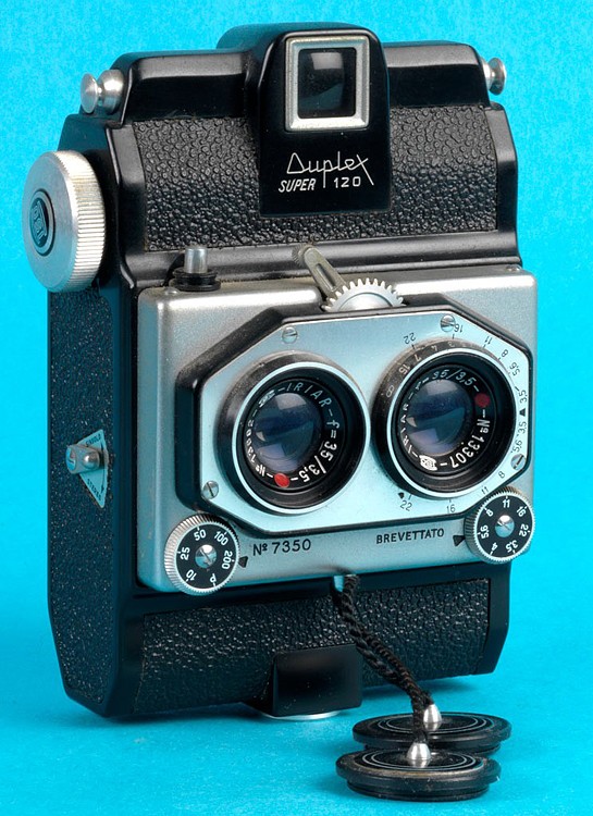

Remis en route hier après une longue période d'inaction, j'en profite pour vous présenter mon Iso Duplex Super 120.
Comme son nom l'indique il prend 24 paires de photos stéréo sur bobine 120 au format 24x24mm.
Objectifs Iriar f: 3.5/35mm
Obturateur: 1/10-200 + Pose
De fabrication italienne il date des années 1950.
Il y a eu trois modèles:
- le 120 classique à focale fixe et à obturateur limité au 1/100
- le Super qui possède une mise au point par molette, des objectifs plus performants et un obturateur montant au 1/200.
- le Super identique au précédent sauf qu'il possède un levier latéral permettant de choisir la prise de vue stéréo ou classique via un seul des objectifs. Cela devrait permettre de prendre 48 photos par bobine mais cela semble inopérant sue mon exemplaire...

Pourquoi y a t-il deux objectifs sur cet Iso Duplex, s'agit-il d'un stéréo ?

Oui... appareil stéréo datant de la troisième grande époque de ce type de prises de vue :-)

Le "Duplex super 120" était vendu dans les années 50/60.
