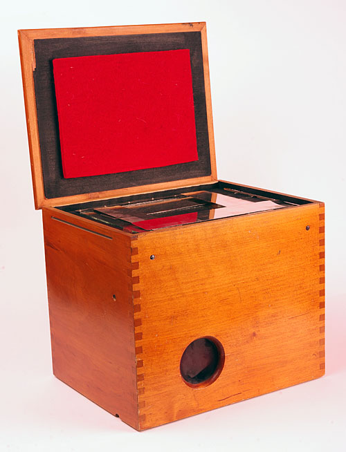

Et quand on fait ça à la tireuse contact les marges deviennent "confortables"
La tireuse :
le résultat
